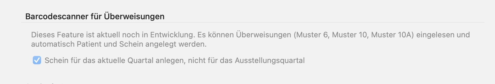

wir sind bisher an einem sinnvollen Einsatz des Barcodescanners für Überweisungen gescheitert. Meine Idee war: ÜW scannen -> Scheinanlage mit allem was dazu gehört erfolgt dann.
Jetzt hab ich in Einstellungen folgendes gefunden:
Was ist das? Kann man das testen?

es gibt in der Toolbar des Tagesliste einen Button "Überweisung Scannen" wenn Sie den Klicken können Sie dann eine pdf417-Barcode der Überweisung scannen. pdf417 ist der Barcode der auf der Überweisung direkt über dem Arztstempel abgebildet ist und nur bei blanko Überweisungen also die rosa vorhanden ist. Der pdf417 sieht so ähnlich wie ein qr-Code aus.
Nach dem Scannen kommen die gleichen Fesnter wie beim Karte stecken, also Schein anlegen, Stammdaten aktualisieren oder Patient anlegen und dann werden im Schein alle relevanten Daten übernommen.
