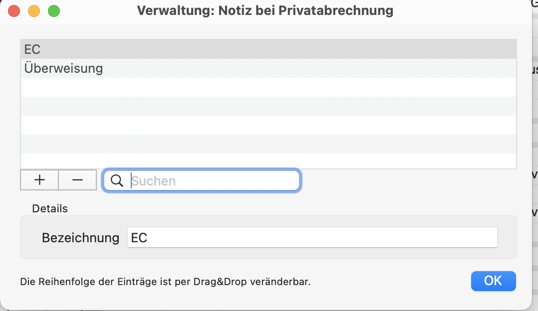

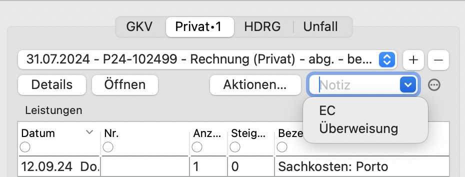

das gibt es schon hier:
Man kann entweder einen Freitext eingeben oder über das Dropdown Menü definierte Einträge. Diese können durch Klick auf die 3 Punkte daneben bearbeitet werden:
Beantwortet von (31.2k Punkte)

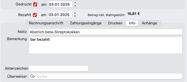

Guten Morgen,
danke für diesen Hinweis. Dieses Feld kenn ich bereits.
Zur Erläuterung: Am Ende der Privatrechnungen habe ich den Satz: "Bemerkung: bar bezahlt" (oder eben per ÜW)
$[if pr_bemerkung <leer> '' Bemerkung:_]$$[if pr_bemerkung <leer> '' XXX]$$[if pr_bemerkung <leer> '' \n\n]$
Diesen Satz holt sich tomedo, wenn im Reiter Info unter Bemerkungen in den Privatrechnungsdetails etwas steht.

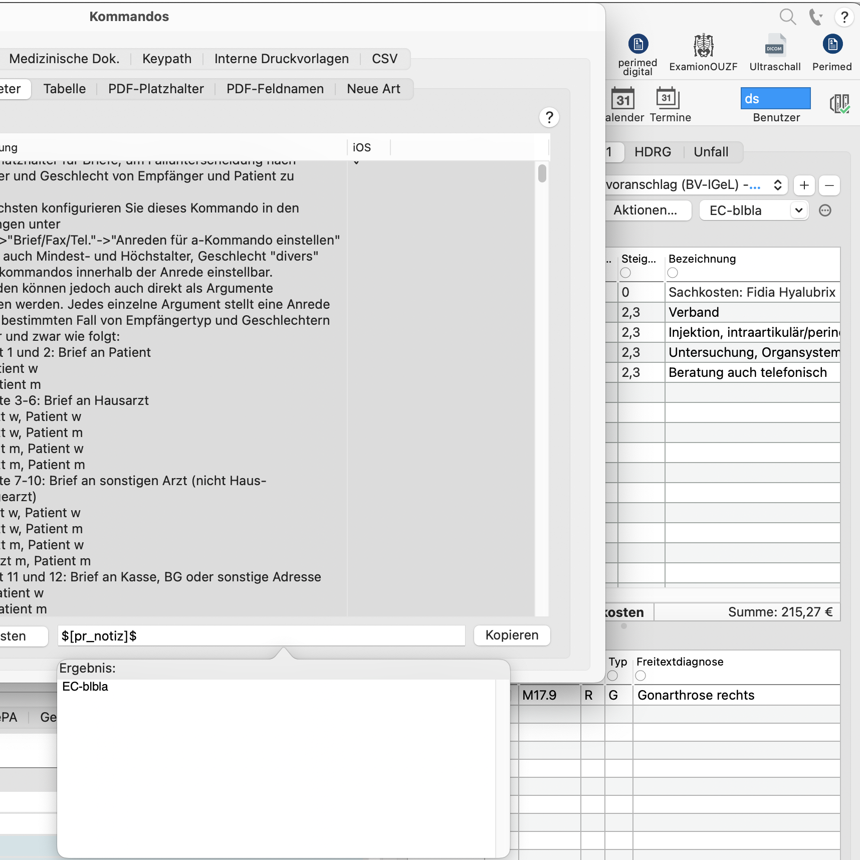

das Feld heißt $[pr_notiz]$
ist übrigens das selbe Feld wie hier:
Guten morgen,
nein. $[pr_notiz]$ nimmt Bezug auf die Notiz der "Leistungen", nicht der Art der Bezahlung.
Meschkat
also bei mir wird das angezeigte Feld ausgelsen:
sie haben bestimmt hier (siehe Streptokokken) die Zahlungsmodalität stehen, oder?

genau, in dem Feld hab ich die Zahlungsmodalitäten. Das ist auch das Notizfeld aus den Rechnungsdetails.
