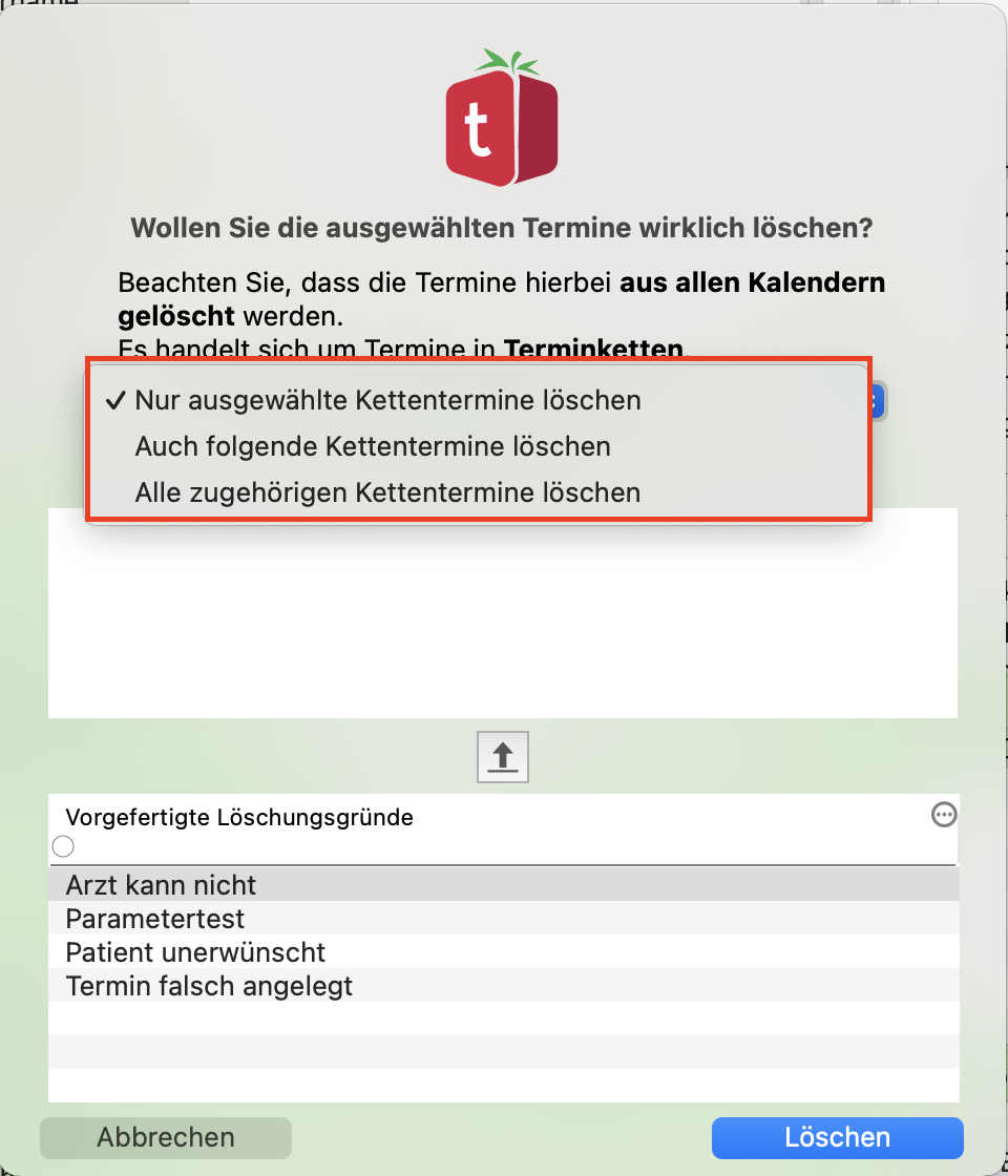

2. Gemeinsam Löschen können Sie die Termine, indem Sie dies hier im Löschdialog auswählen.
Gemeinsam Verschieben können Sie die Termine über diesen Knopf, welcher eine Terminsuche zum Verschieben ausführt:
