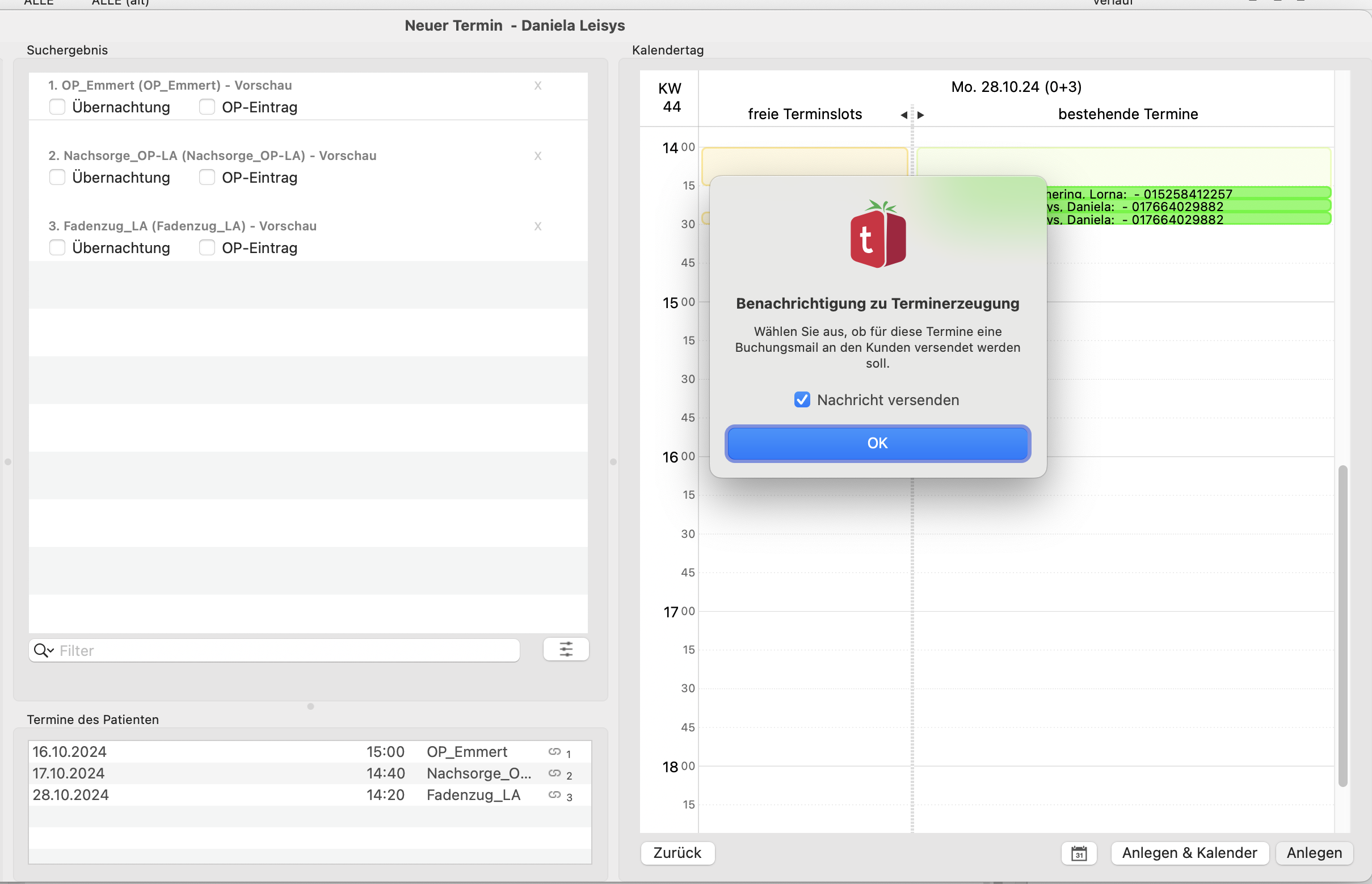

Habe ein CF zur OP-Anmeldung (Standardmedientyp OP).
Hierüber werden die OP-Termine als Kette definiert und ich werde bei Abschluß der Kette gefragt, Mails an den Pat. zu verschicken. Die werden einzeln für jeden Termin verschickt, kann ich hier nicht auch irgendwie das ganze als Liste verschicken?
Über welchen Weg wird die E-Mail in diesem Fall versendet? Ist das eine Terminänderungsbenachrichtigung für die Anlage?
Diese sollte eigentlich bei der Kettenanlage alle Termine in einer Mail versenden müssen. Hierfür muss man aber das selektierteTermineListe-Kommando mindestens einmal in der Vorlage verwenden. Ansonsten teilt er es automatisch auf.
es ist eine Tomedo interne Nachfrage / Mail. Kommandos durch mich sind hier nicht hinterlegt
Guten Tag Herr Dr. Müller,
die E-Mail-Vorlage dafür wird unter Admin->Kalender->Terminänderungsbenachrichtigungen ausgewählt. Falls Sie das nicht getan haben, war das dann ggf. ein Techniker oder Supporter von uns, weil das standardmäßig alles deaktiviert ist.

alles klar, das war ich, allerdings wußte ich nicht, das hier auch das Listenkommando für Einzeltermine geht.
Jetzt passt es.
