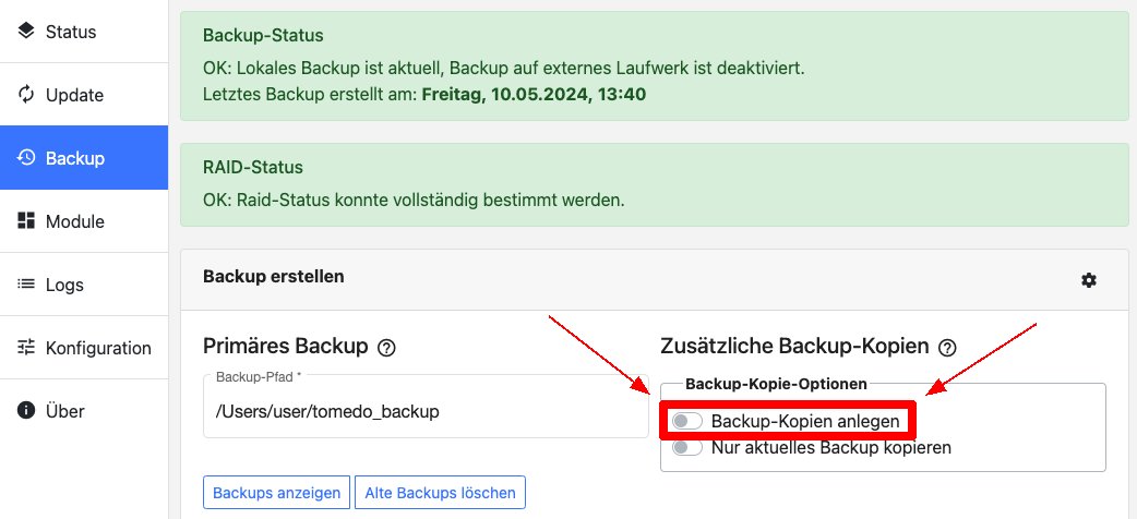

Es gibt in den Serverversionen 139-142 leider einen Programmfehler, durch den ein frühzeitiger Update-Abbruch (vor Beginn des Backups) zur Deaktivierung der Einstellung Backup-Kopien anlegen führen kann. In Serverversion 143 (noch unveröffentlicht) ist der Fehler behoben und die Einstellung wird beim Start automatisch wieder aktiviert, falls eine vorherige Deaktivierung durch diesen Fehler wahrscheinlich ist.
Da fehlende Backup-Kopien im Falle z.B. eines Festplattenausfalls ein ernstes Problem darstellen, empfehle ich Ihnen aber jetzt schon, in Ihren Server-Tools zu prüfen, ob Backup-Kopien anlegen bei Ihnen deaktiviert ist, obwohl Sie neben dem Zielpfad unter Primäres Backup an diesem Server noch weitere Backup-Ziele konfiguriert haben (z.B. Kopien auf ein Netzlaufwerk, USB-Laufwerk, oder Cloud-Backup). Sollte dies der Fall sein, aktivieren Sie die Option Backup-Kopien anlegen bitte einfach wieder. Die restliche Backup-Konfiguration bleibt durch den Fehler unbeeinträchtigt.
