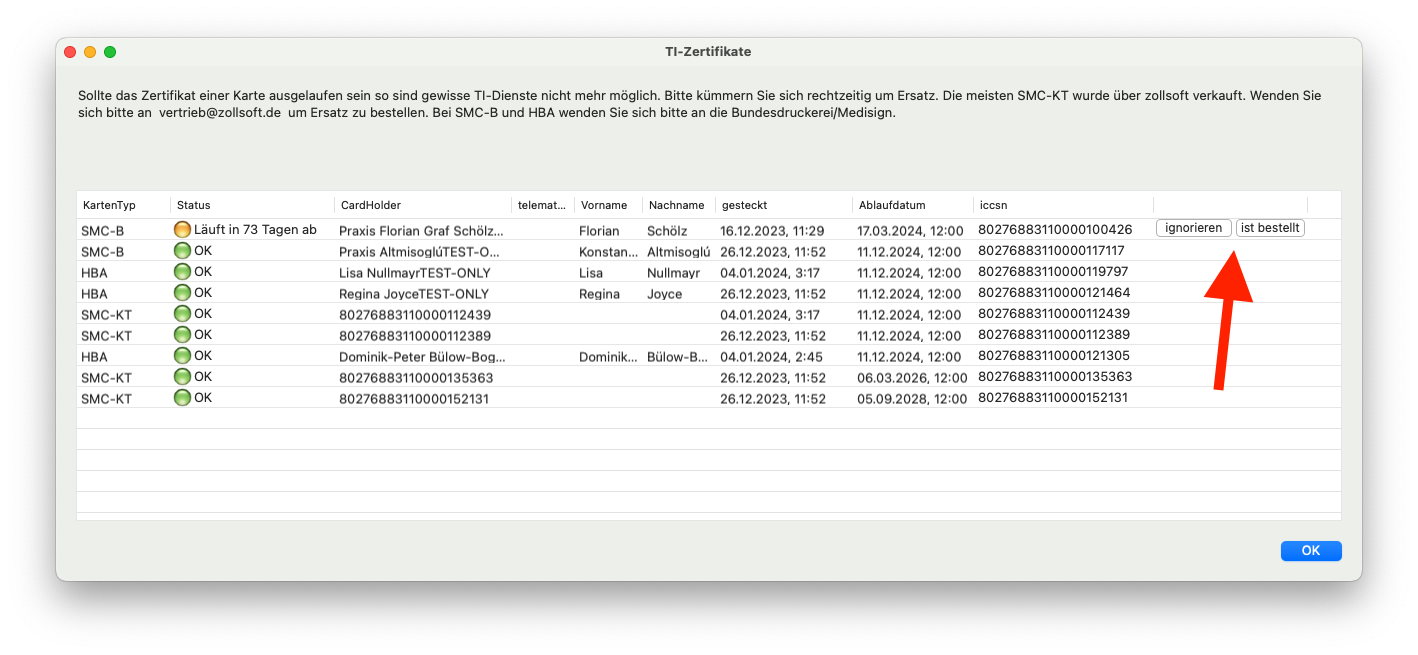

Wo kann man einstellen, wer die TI-Zertifikate(-Verwaltung) einsehen kann?
Diese Übersicht wird im Moment automatisch an den Nutzer geschickt, wo ein Kartenlesegerät am Arbeitsplatz angebunden ist oder wenn Ärzte etwas mit Hilfe des eHBAs signieren.
Jedoch kann der Nutzer meist damit nichts anfangen. Zumal da Daten von eHBA angezeigt werden oder Ablaufdaten von SMC-KTs. Dies sollte doch bestimmt einzustellen gehn.

nein, derzeit wird dies Information bei jeder Aktion dem entsprechenden Nutzer angezeigt. Es ist auch so "penetrant" gemacht damit Sie sich um den Ersatz kümmern.

Dann Bitte ich hier um Änderung, oder zumindest selbstbestimmtes auswählen, ob man es ausschalten will.
Einmal morgens beim ersten Stecken des eHBA ist ok und sehr hilfreich. Aber bei jeder Signatur eines eRezeptes oder einer eAU poppt ein nicht gerade kleines Fenster auf, das empfinde ich als im Ablauf störend.
Dann betätigen Sie bitte diese Knöpfe

über welchen Menüpunkt kann die Zertifikatverwaltung aufgerufen werden, damit wir das zum einen überwachen und mit der Ersatzbestellung tätig werden können? Die Administration stellt keine Rezepte oder eAUs aus, daher ploppt der Hinweis bei uns nicht auf. In der Menüsuche sind wir bisher nicht fündig geworden.

Das finden Sie unter Admin->Geräteeinstellungen->TI-Konnektor und dann bei den 3 Punkten.
Herzlichen Dank! Wahrlich gut versteckt wink
