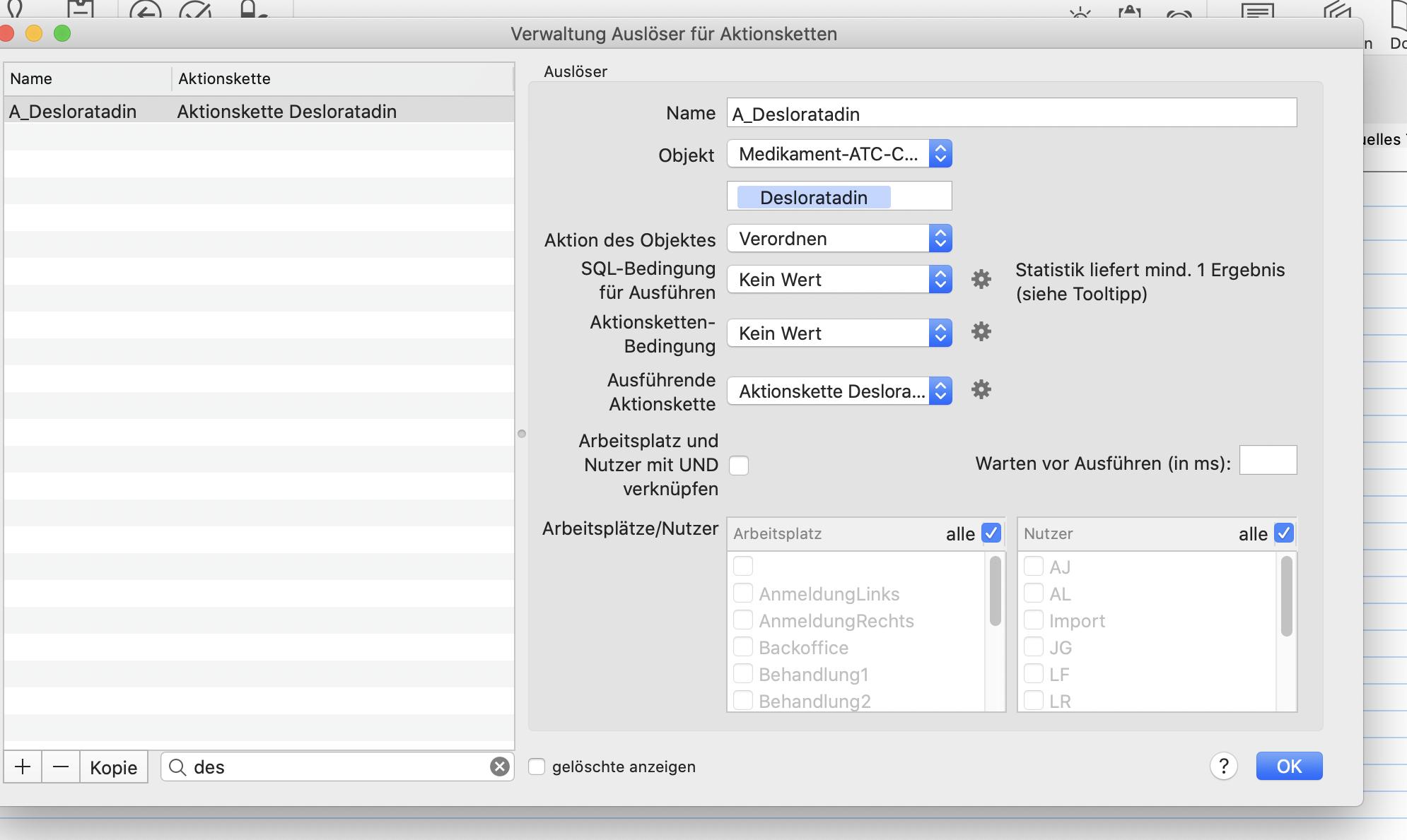

Hallo in die Runde! Kann mir jemand verraten, warum die Aktionskette nicht funktioniert?
Ich würde gerne immer wenn ein REzept über Desloratadin raus geht einen Karteieintrag (Freitext) anlegen, dass Cetrizin nicht ausreichend die Symptome gelindert hat.

Hallo Fr. Leson,
Sie müssen beim Auslöser den ATC-Code R06AX27 statt die ATC-Bezeichnung eintragen.

Sehr geehrte Frau Leson,
sie suchen nach ATC, geben aber einen Namen an. Da müsste eine Zahl stehen
