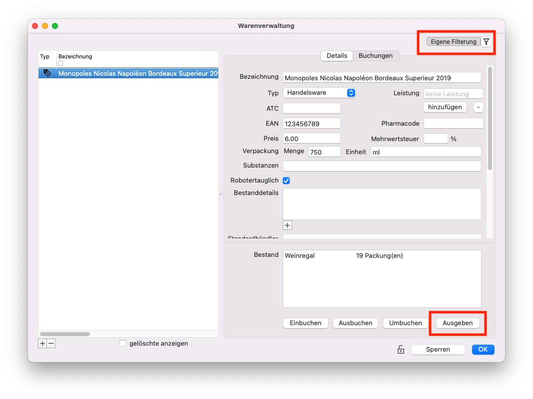

Öffnen Sie die Warenverwaltung. Mit dem Toolbar-Icon
können Sie die Warenverwaltung mit dem auswähltem Patienten öffnen.
Dort wählen sie die auszugebende Ware aus. Über die Filterzeile im oberen Bereich können Sie sich einen Schnellzugriff einrichten.
Für die Verrechnung haben Sie zwei Optionen:
1) Sie hinterlegen eine Leistung, diese wird dann auf die Rechnung geschrieben.
2) Sie hinterlegen einen Preis, dieser wird als Sachkosten auf die Rechnung geschrieben.

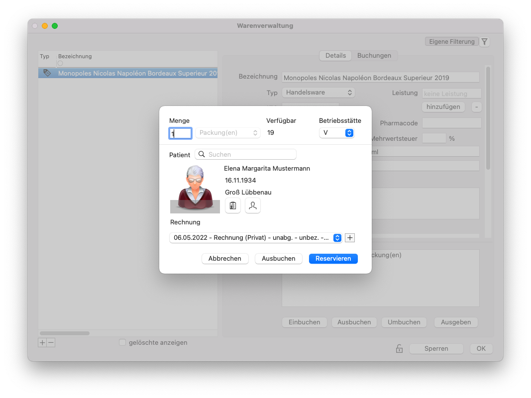

 Um die Ware an einen Patienten abzugeben, wählen sie Ausgeben.
In der folgenden Ansicht können Sie die auszugebende Menge sehen, den Patienten und die Rechnung auswählen. Wenn sie die Warenverwaltung über den Toolbar-Button aufgerufen haben, ist der Patient vorausgewählt, andernfalls können Sie an dieser Stelle einen Patienten auswählen.
Falls vorhanden und eindeutig wird eine Rechnung vorausgewählt, andernfalls können Sie eine Rechnung auswählen, oder eine neue anlegen.
Neben er Menge wird Ihnen der für die ausgewählte Betriebsstätte verfügbare Bestand angezeigt. Dies ist der Lagerbestand abzüglich der Reservierungen.
Im folgenden haben Sie zwei Optionen:
1) Durch einen Klick auf Reservieren verrechnen Sie die Ware auf der ausgewählten Rechnung und reservieren sie. Die Ware erscheint dann in der Warenausgabe und kann durch einen Mitarbeiter an den Patienten abgegeben werden.
In diesem Fall reduziert sich die Menge der verfügbaren Waren, nicht jedoch der Lagerbestand. Durch Klick auf Ausgeben kann die Ware dann ausgebucht werden.
2) Durch einen Klick auf Ausgeben wird die Ware auf der Rechnung verrechnet und direkt ausgebucht.
