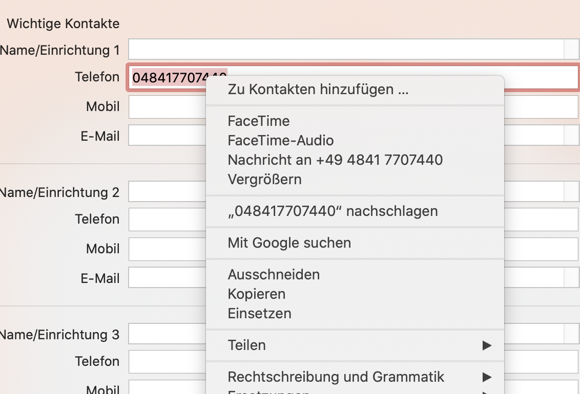

Moin Herr Blittersdorf
melde mich noch einmal in dieser Angelegenheit.
Es gibt zwar nicht die Möglichkeit alle gewünschten Informationen in den Patientendetails abzuspeichern, aber es geht anders und m.E. sehr viel komfortabler als die meisten hier denken! Sie können dafür sowohl einen CustomKarteieintrag als auch ein CustomFormular verwenden. Bevorzugt würde ich ein CustomFormular verwenden, weil daraus Daten direkt in die Patientendetails übernommen und die Angaben vom Patienten auf dem iPAD eingepflegt werden können.
Insgesamt  benötigt man nur drei Klicks um einen beliebigen Anruf durchzuführen  (1. Aufruf eines CustomFormulars -z.B die bereits vorhandene Daternschutzerklärung 2. Rechtsklick auf den Eintrag und 3. Wählen der gewünschten Option).
Ich habe bei mir die Datenschutzerklärug erweitert, indem meine Patienten dort am iPAD Ihre Daten ergänzen (Telefon Mail, Mobil etc.) Teilweise werden die dabei als Stammdaten in die Patientendetails bei Tomedo zurückgeschrieben. Man kann in diesem CustomFormular zusätzlich aber noch beliebig viele Eingabefelder anlegen. Sobald Sie in einem Formular mit der rechten Maustaste auf ein Zahlenfeld gehen,  können Sie verschiedene Optionen wählen, u.a. auch den direkten Anruf aus Tomedo heraus. Diese Vorgehensweise spart Verwaltungsarbeit, weil die Patienten selbst ihre Daten einpflegen können. Wenn gewünscht können Sie diese Erklärung in beliebigen Intervallen automatisch aufrufen und aktualisieren lassen.
Das sollte eigentlich für alle Ansprüche und Sonderwünsche genügen. Vielleicht ist diese einfache Lösungsmöglichkeit auch der Grund für die bisherige Zurückhaltung der Entwickler.
Grüße aus Husum
CK

Hallo Herr Schlicht
Es ging darum, ob man mehr als die angebotenen 4 Telefonkontakte in den Patientendetails verwalten und mit welchen Möglichkeiten man die verschiedenen Wünsche befriedigen kann. Solange das mit den Patientendetails nicht zu 100% möglich ist, muss nach anderen Lösungen gesucht werden oder man muss eben warten.
Was die Daten angeht, ist die Karteikarte nur eine Tabelle, in der Daten abgelegt sind. Wo die dann zu sehen sind, kann jeder Nutzer unter Tomedo ganz hervorragend selbst festlegen.
Bei mir unterschreiben alle Patienten eine Datenschutzerklärung, gleichzeitig machen Sie Kontaktangaben wenn sie das wollen, diese werden automatisch in  den Patienendetails übernommen.
Der Aufruf über die Patientendetails dauert jedoch länger als über die Datenschutzerklärung.
Haben Sie da eine bessere Lösung?
Hallo Frau Wieder
Sie haben Recht. am  iPAD/iPhone  funktioniert es mit dem telefonanruf aus dem CF nicht, das geht nur am PC.
