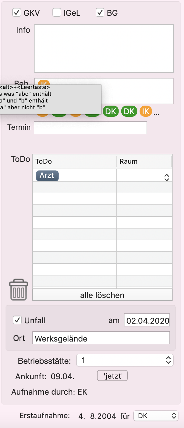

Also ich habe jetzt nochmal bei einem Patienten einen neuen Besuch angelegt und bei den Details dann alles eingetragen: UV-Träger, Ort, Datum etc. Wenn ich dann das Formular F1030 aufrufe, steht zwar bei Träger oben gleich BG, aber wieder kein UV-Träger im Formular. Sobald ich auf die alte Formularversion wechsele, funktioniert es problemlos.
Bei der alten Version des Formulars wird der UV-Träger direkt aus den Patientendetails genommen. In der neuen Version wird zuerst geschaut, ob ein Unfall angelegt wurde (sofern das Modul "BG-Unfall" aktiv ist) und wenn ja, sollten die Daten vom Unfall genommen werden. Beim Anlegen eines Unfalls wird dort normalerweise auch der UV-Träger aus den Patientendetails automatisch eingetragen. Das sieht dann in etwa so aus:
Unfallverwaltung finde ich nicht. Das sieht bei mir anders aus. (Siehe Screenshot.) Heißt das, dass das BG-Modul nicht aktiviert ist? Soll ich dann lieber mal bei der Hotline anrufen oder können Sie mir da auch so helfen?
