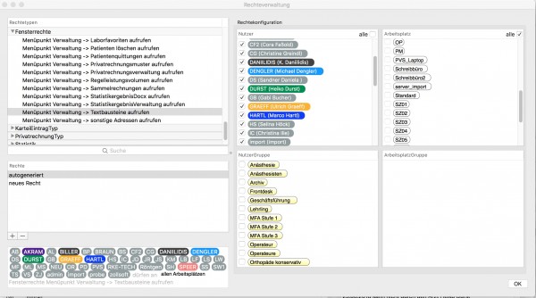

Beispiel: Ich bin admin und kann unter dem Karteieintrag über das Zahnrad oben rechts Textbausteine einpflegen:
Dann wechsle ich in den Nutzer DURST (ohne admin-Rechte) und sehe kein Zahnrad oben rechts mehr, kann also keine Textbausteine mehr editieren/einpflegen:
Dann gehe ich auf Admin -> Praxisorganisation -> Rechteverwaltung und weise dem DURST dort aber dieses Recht wieder zu (screenshot zeigt den bereits wieder aktivierten Zustand!):
Nur sehe ich dann weiter das Zahnrad oben rechts nicht, d.h. ich als DURST kann weiter keine Textbausteine einpflegen bzw. editieren:
Schaue ich im falschen Menupunkt? Sind das gar keine Textbausteine, die ich da aktivieren müsste?

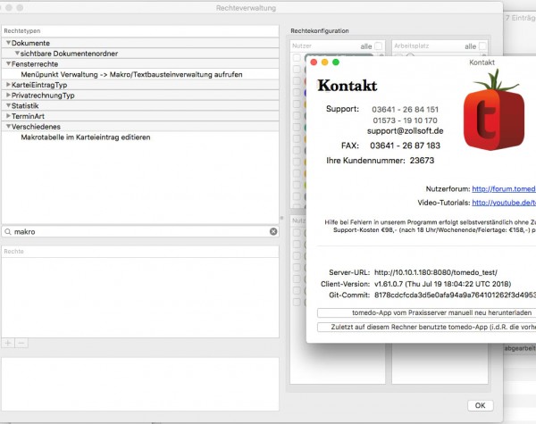

Es gibt hier 2 Rechte
1) Verschiedenes / Makrotabelle im Karteieintrag editieren
2) Fensterrechte / Makro/Textbausteinverwaltung aufrufen
=> beide müssen erlaubt sein. Beide haben ein etwas anderes verhalten. Ist zb 1 aktiviert aber 2 nicht, so darf man die Tabelle verschieben etc, man kommt aber nicht in die Makoverwaltung rein um die makros anzupassen.

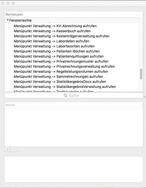

OK, danke! Und ab wann sind diese Punkte online? In meiner aktuellen Version 1.61.0.7 erscheinen nämlich beide noch nicht.
Ominös, bei mir sind die Optionen drin:
Ich schwör', bei mir nicht! :-)
Wieso müssen alle tomedo kaputt machen ... Spass beiseite. Einzige Möglichkeit die ich sehe ist das im Serverupdate bei Ihnen was falsch gelaufen ist. Ich müsste dazu mal auf den Server.

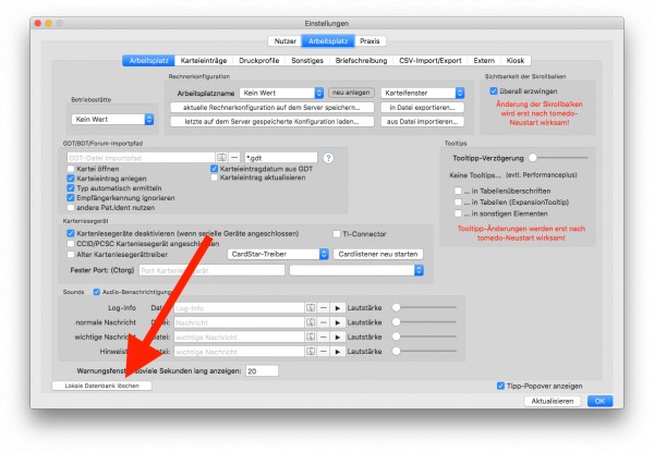

Bitte mal an dem Rechner Basedaten laden. Wenn die Version, die sie manuell bekommen haben, neuer ist als die Version auf die der Server upgedated hat, dann wird die nicht ausgetauscht. Auf Ihrem Server sind die Rechte da.
Wo lade ich Basedaten?
Hier:
