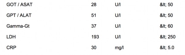

Wir haben ein ähnliches Problem, besonders mit der Formatierung. Hier wäre z.B. eine automatische Anpassung der Zellengrößen hilfreich. Seit einigen Wochen klappt auch die Übernahme der Referenzwerte nicht mehr, wenn sich hier ein "<" oder ein ">" befindet. Ausserdem wird das "Gamma" der Gamma-GT nicht mehr dargestellt, die früher zumindest als "y" angezeigt wurde. Ich habe an den Schriftarten im System nichts verändert, weswegen es entweder an Tomedo oder an der Schnittstelle zu unserem Labor Synlab liegen müsste.

auch bei uns funktioniert seit einiger Zeit nicht mehr, dass > und < in Briefen richtig angezeigt wird - was kann man tun?
