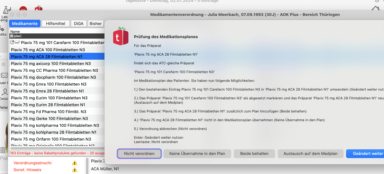

Bedauerlicherweise muß ich auf einen BUG aufmerksam machen: Nach Update auf 1.137.0.7 wird der Medikamentenplan bei Änderung einer Dosierung oder Umstellung auf ein Generikum nicht mehr „automatisch“ bereinigt! Die Funktion „Austausch auf dem Medikamentenplan“ scheint irrtümlich weggefallen zu sein, dabei ist diese jedoch essentiell. Sonst hat man, wie in den beiliegenden screenshots zu sehen, auf einmal Plavix und Clopidogrel oder 2 verschiedene Stärken von Metformin im Medikamentenplan stehen, und daß ist aber sowas von verkehrt …

... und hier der 2. screenshot:

vielen Dank für diesen Hinweis. Wir konnten den Fehler nachstellen und werden zeitnah versuchen, dass gewohnte Fenster wieder herzustellen.
Zur Überbrückung können Sie in den Einstellungen unter Praxis -> Mediks -> Rezept: Medikamente -> Haken bei setzten bei "alle "Daten" -> dann erscheint das gewohnte Abfragefenster wieder:

Lieber Herr Kansy, liebe Frau Lindner, lieber Kollege Erich,
mit der Änderung in den Einstellungen (wie oben beschrieben) funktioniert es tatsächlich wieder - Danke! Allerdings wäre es prima, das gewohnte Fenster auch ohne diese Veränderung wieder herzustellen.

Ich verordne für einen Patienten ein Medikament aus dem Plan, wie etwa Plavix 75mg und suche über den Button >>preiswertere Medikamente oder Rabattarzneimittel<< nach einem passenden Generikum, wie z.B. Clopidogrel 75mg. DIeses möchte ich daraufhin neu für den Pat. verordnen (statt Plavix) und kreuze aktiv an, daß dieses Medikament in den Medikamentenplan übernommen werden soll.
Dann wird es auch in den Med.-Plan übernommen, Plavix bleibt aber auch aktiv und wird nicht ausgegraut und damit inaktiv (weil abgesetzt bzw. durch Clopidogrel ersetzt) dargestellt. Dies provoziert den Fehler, daß es im Ausdruck des BMP beides aufgeführt würde und manuell gelöscht werden müßte.
Auch bei einer Dosierungsänderung (z.B: Metformin 850mg 1-0-1-0 statt Metformin 500mg 1-0-1-0) bleiben beide im Plan, obwohl nur eines genommen werden soll. Das wäre schlecht …

Danke, das war der entscheidende Hinweis, bei Änderung des Übernahme-Status wurde die Übernahme nicht erneut überprüft, wir kümmern uns schnellstmöglich darum.
