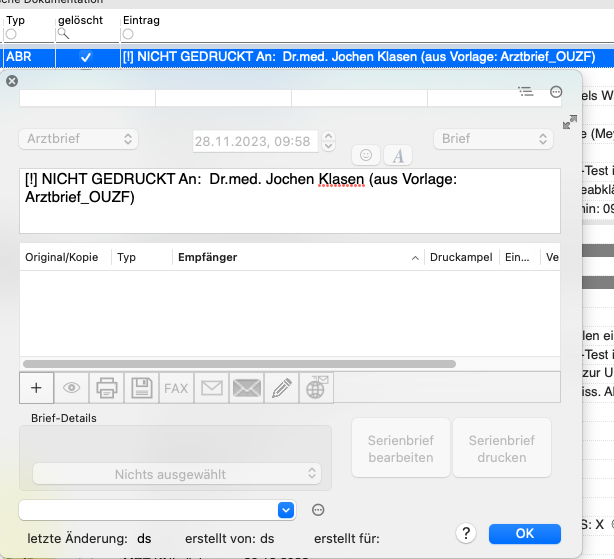

es passiert immer wieder (genauso Muster konnte ich bis dato nicht erkennen), dass ein Arztbrief, wenn er als eArztbrief aus der Briefverwaltung direkt versendet wird, gelöscht wird und nicht versendet wird.
Die Option "direktes Versenden ohne eMail-Fenster" ist aktiviert.
Der Karteiantrag des ABR steht auf gelöscht, ein Brief ist nicht hinterlegt, der Brief wird auch nicht gesendet.
Interessanterweise wird aber eine Komfortsignatur "verbraucht". Evtl ist es immer der erste Brief des Tages.

Habe es jetzt nochmal getestet: Komfortsignatur deaktiviert und nochmal aktiviert.
Folgendes Ergebnis: Brief wurde gesendet, GOP wurde abgefragt ABER der eigentliche Arztbrief wurde gelöscht:

Kommando zurück: ich glaub ich hab das eigentliche Problem gefunden. Wenn man das Briefauswahlfenster schließt, bevor die eMail verschickt ist und alles angelegt ist, erscheint die Meldung "Brief gelöscht" und der Vorgang wird scheinbar abgebrochen.
Ok, ich mache jetzt etwas was ich per se nicht machen wollte. Ich schliesse den Arztbrief an sich ab (alle Fenster zu) bevor die email erfolgreich versendet worden ist. Sie können also weiterarbeiten. Wenn dann die Email - warum auch immer - nicht gesendet wird, dann sehen kommt nur eine kurze nachricht links oben. SIe müssen dann am besten turnusmäßig in der eArztbriefverwaltung schaun ob alle eArztbriefe auch versendet worden sind.
