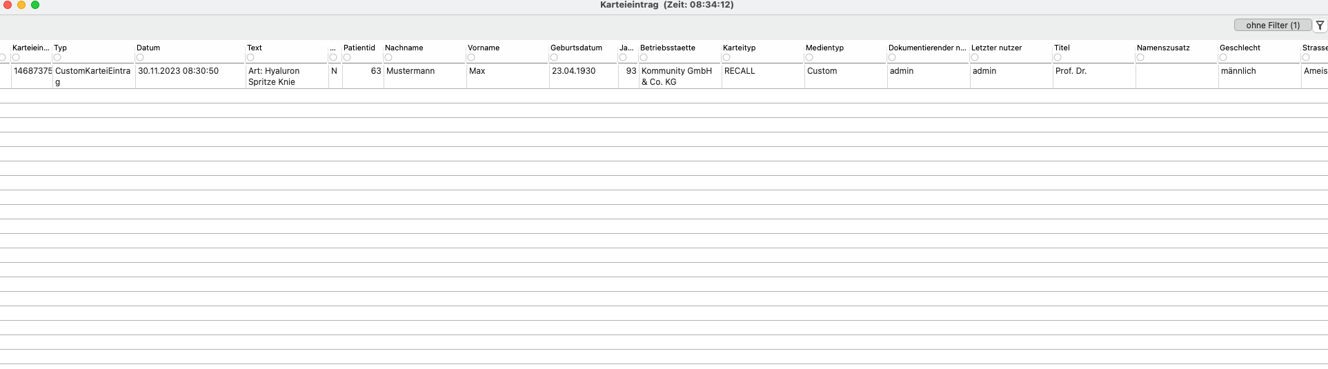

Um sich eine Liste mit allen anstehenden Recalls für einen bestimmten Zeitraum aufzurufen, empfehlen wir die Statistik unter den Allgemeinen Abfragen: "Karteieintrag" mit folgender Filterung:
In der Statistik werden nun alle Patienten angezeigt, die für diesen Zeitraum einen Recall in der Karteikarte haben. Das Datum des Recalls wird ebenfalls angezeigt:
