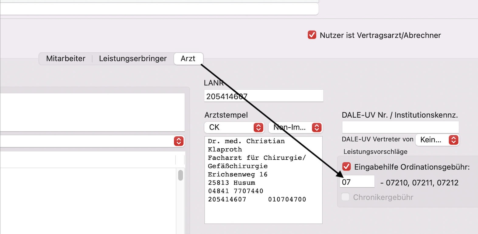

Sie basteln gerade AK, die Leistungsketten für belegärztlich stationäre Leistungen bereitstellen und wollten die chir. Ordination 07210/11/12 je nach palter auch automatisiert in den Belegarztschein eintragen.
Dafür benötigen Sie keine Aktionskette, das geht in den Admin Einstellungen unter Nutzerverwaltung.
s. Pfeil
