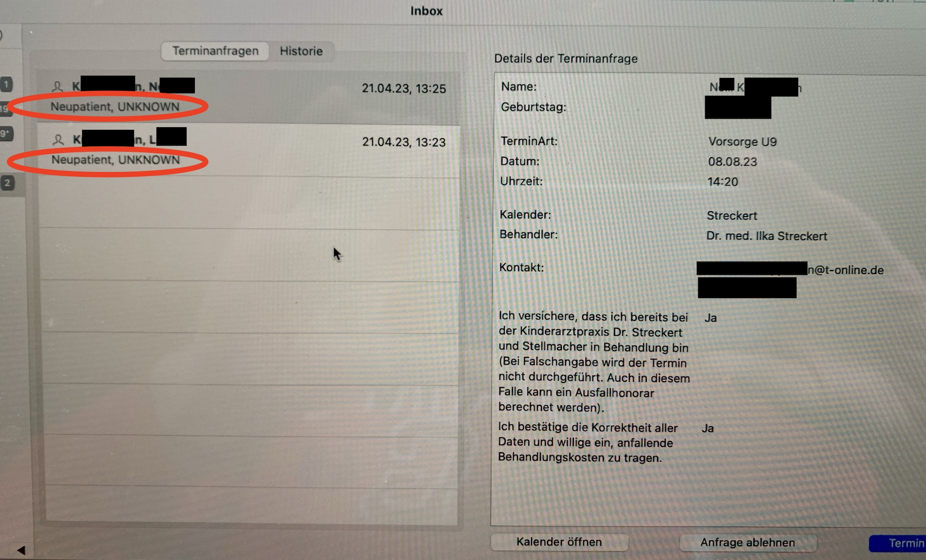

Der OTK2 ist nur für Bestandspatienten freigegeben. Eine Mutter hat nun für ihre beiden Kinder (beides Bestandspatienten) je einen Termin gebucht.
Vom OTK2 ist dieser auch in Tomedo (als Terminanfrage) hinterlegt worden, jedoch wurde in beiden Fällen keine Patientenzuordnung durchgeführt.
Da ja nur Bestandspatienten buchen dürfen, kann es ja nicht sein, daß ein Patient keine Zuordnung hat!
PS: Die Hinterlegten Daten aus der OTK2-Buchung passen auch zu den Daten (Name, Geburtsdatum) in den Patientenstammdaten und es gibt keine Namensdopplung o.ä.

Neupatienten sind in unserer OTK2-Konfiguration nicht zugelassen und die E-Mail-Adresse passt zu den Stammdaten der Kinder.
Sollte Tomedo nur nach der Mailadresse abgleichen, wäre dies nicht eindeutig (mehrere Kinder unter der Mailadresse der Mutter im Patientenstamm) :-(
Grundsätzlich erwarte ich halt, dass ich bei der Konfirmation "nur Bestandspatienten" auch einen zugeordneten Bestandspatienten am Termin hinterlegt vorfinde!
Wenn ich im Termin dann den Vor- und Nachname des Bestandspatienten eintippe, so ist dies eindeutig und Tomedo muss in der Lage sein, die Zuordnung zu treffen - seibst bei 10 Bestandspatienten "Christian Müller" würde ich über das Geburtsdatum eine Zuordnung erwarten.

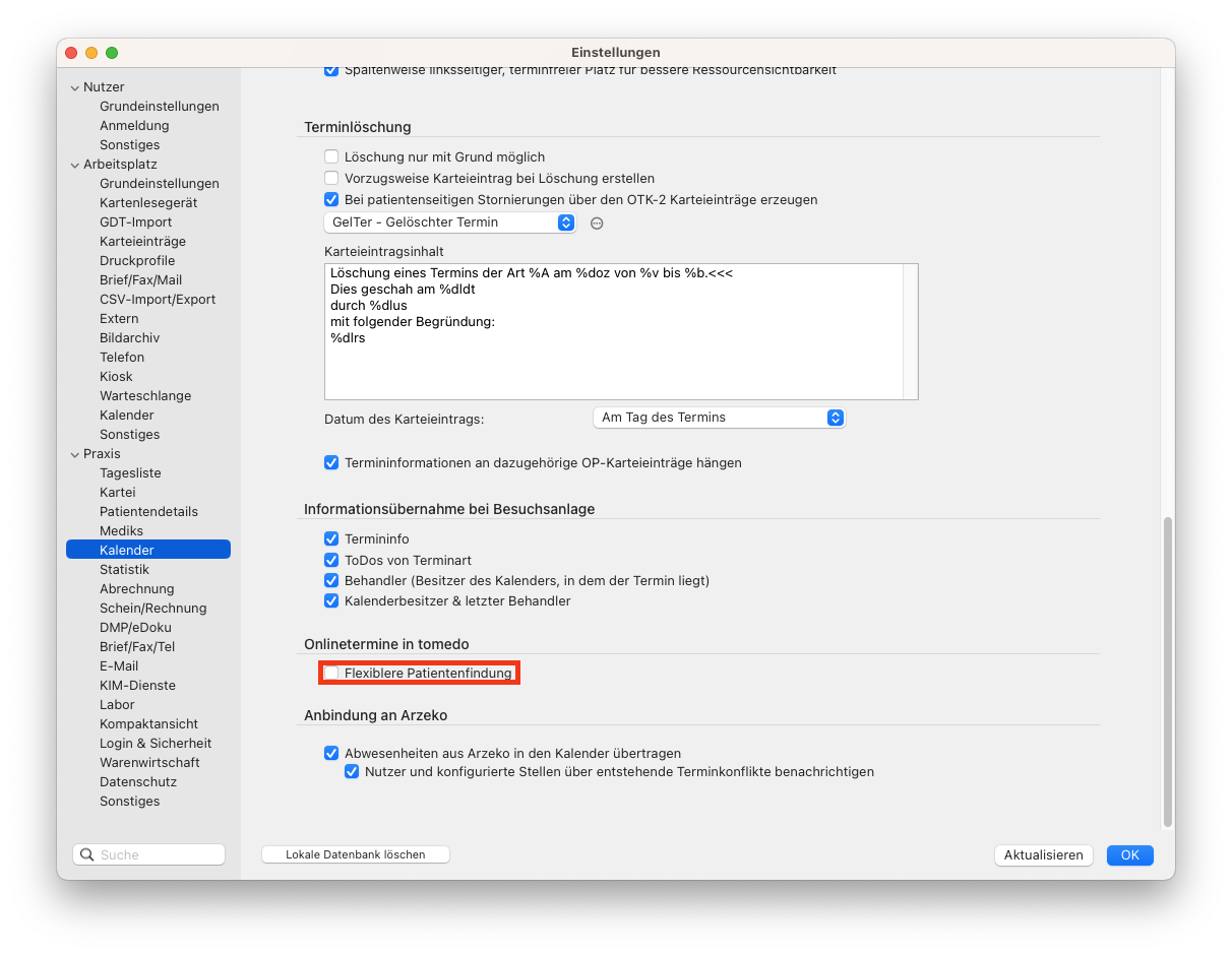

1.  Sie haben nicht die "Flexiblere Patientenfindung" aktiviert:
Die Bestandspatientenprüfung verwendet immer diese (und erlaubt so bestimmte Abweichungen, wie nur einen Teil des Namens oder ae statt ä). Wenn die Zuordnung über die striktere Zuordnung läuft, kann es sein, dass der Patient durchgelassen aber nicht fest zugeordnet wird.

Zu 1): Die "Flexiblere Patientenfindung" war bereits aktiviert
