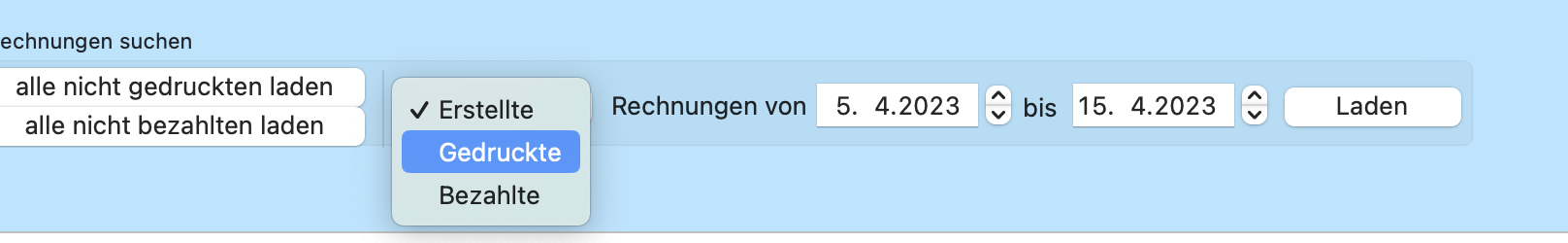

Hilft Ihnen vielleicht die Privatrechnungsverwaltung? Dort können Sie sich gedruckte, erstellte ... anzeigen lassen und finden Sie unter Verwaltung - Privat/BG - Privatrechnungen (oder Sie erstellen sich am Mac ein Tastaturkürzel).
Beantwortet von (20.4k Punkte)
Hallo Frau Wieder, herzlichen Dank für die Antwort.
Das Fenster habe ich gesehen. Wann aber ist eine Rechnung "erstellt"? Das ist doch bereits der Fall, wenn irgendeine Leistung eingetragen ist. Wenn aber Rechnungen reviewed werden sollen (einer trägt die Leistungen ein, ein anderer checkt das), wie kann man da vorgehen. Oder täusche ich mich da, welches Ereignis kennzeichnet denn die Rechnung als "erstellt"? Gut wäre, wenn der Button "abgerechnet" in der Tagesliste zugleich die Freigabe nach sichzöge und in der Privatrechnungsverwaltung gefiltert werden könnte.
Hallo Herr Anker,
Eine „erstellte“ Rechnung ist lediglich ein angelegter Privatschein mit eingetragenen Ziffern, hier können durchaus Änderungen vorgenommen werden. Erst beim Drucken der Rechnung wird eine Rechn.nr. vergeben und eine Änderung ist etwas umständlicher, ginge aber in den Details, wenn Sie „Gedruckt“ deaktivieren. Das Feld „abgerechnet“ nutzen wir gar nicht.

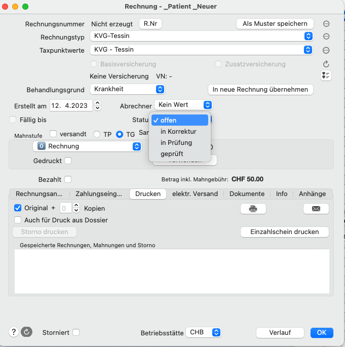

tomedo unterstützt die Möglichkeit eines zusätzlichen Prüflaufs für Privatrechnungen. Dazu können Sie den Status-Modus nutzen. Diesern aktivieren Sie einfach in den Einstellungen:
Danach haben Sie in den Privatrechnungen die Möglichkeit den Status zu setzen:
Mit dem Status-Modus können Sie einen strukturierten Abrechnungsprozess umsetzen. Auf Rechnungen mit dem Status "offen" können wie gewohnt Leistungen gesetzt werden. Diese Rechnungen werden beim Öffnen der Kartei automatisch ausgewählt.
Wenn alle Leistungen erbracht wurden, wird die Rechnung auf den Status "in Prüfung" gesetzt. Dann kann eine dedizierte Person prüfen, ob diese Rechnung versandt werden darf. (Leistungen, Sachkosten, Diagnosen vollständig).
Falls die Prüfung erfolgreich ist, wird die Rechnung auf den Status "geprüft" gesetzt. Diese Setzung kann mit einem Recht versehen werden. Dieses Recht verhindert auch die Möglichkeit eine Rechnung im Status "in Prüfung" und "geprüft" zu editieren.
Falls Nachbesserungen vorzunehmen sind, wird die Rechnung auf den Status "in Korrektur" gesetzt. Diese Rechnungen können regulär editiert werden, werden aber nicht automatisch ausgewählt. Bei der manuellen Auswahl erscheint ein kurzer Hinweis, dass sich diese Rechnung "in Korrektur" befindet. Dies verhindert versehentliches Dokumentieren auf abgeschlossenen Vorgängen.
Für die Abrechnung werden alle Rechnungen im Status "geprüft" gedruckt und versandt.
