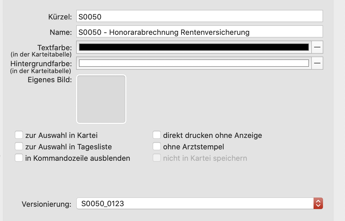

Wenn wir schon dabei sind, bitte auch S0050 aktualisieren. Das gibt es seit 01.01.23 neu. Seitdem ist auch die Vergütung gestiegen (36,26€ anstatt 35€ für S0051).

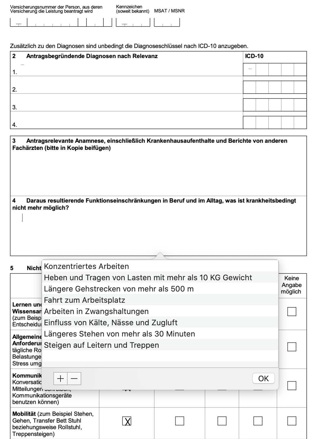

Interssant wird es, wenn Sie auf intelligente Weise Ihre Befunde auswerten und sämtliche relevanten Felder bereits automatisch befüllt sind.
Vor jedem Reha Antrag sollten die Funktionseinschränkungen durch eigene Befunderhebung dokumentiert sein.

Wenn Sie das vorher dokumentieren, könnten Sie die Angaben auswerten und damit sämtliche Ankreuzfelder im Rehaantrag automatisch setzen. Im Übrigen könnten Sie die Angaben auch gleich im Rehaantrag einsetzen.
Aber leider muss da jeder das Rad neu erfinden und sich die Formulare an seine Bedürfnisse anpassen.
Beispielsweise für die Funktionseinschränkungen können Sie ein textfeld mit Schnellauswahl hinterlegen.
Wenn Sie dann das erste Mal das Formular aufrufen können Sie die felder befüllen.
bei mir sieht das so aus:
Anschließend sind diese Angaben in jedem CF vorhanden und aufrufbar.
Deshalb hilft Ihnen auch ein vorgegebenes Formular von Tomedo nicht sehr viel weiter.
Also bei meinem Tomedo ist beides S0051 und S0050 aktuell! Ohne das ich werkeln musste!
Das ist bei mir zumindest für S0050 auch so. Ich habe das Formular aber deaktiviert und mir mein eigenes erstellt., weil ich die Rechnungsnummer automatisch übernehme. Immer wenn ich einen Rehaantrag schreibe, erzeugt Tomedo bei mir vorher eine Rechnung. Die Rechnungsnummer wird dann automatisch in das Formular eingetragen. das geht mit der Tomedo vorlage nicht.

Bin nun nicht Herr Klaproth, habe aber o.g. Beispiel noch vor mir.
Im Grund wie er sagt: Hintergrund einpflegen als Custom-Formular(CF) - Felder makieren.
Inhalt der Felder mit Definitionen belegen oder als Auswahlfeld (z.B. Diagnosen)
Für die anderen Felder wie oben im Bild mit Textbausteinen arbeiten/oder Auswahlfelder anlegen.
