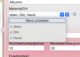

In der neuen Laboransicht bei selbst angelegten Laboreinträgen (Kürzel LAB) sind mir mehrere bugs aufgefallen:
  1. Wenn man mit einer AK einen LAB Eintrag anlegt funktioniert die Vorbefüllung mit einem Textmakro nicht mehr. Der Text wird durch Labor (selbst angelegt) überschrieben.
  2. Im Auswahlfeld für Material/Ort ist die Mehrfachauswahl nicht möglich, statt der Liste wird "eins" "zwei" angeboten

2-5 fixe ich und schreibe hier wann es zur Verfügung steht.

Punkte 2-5 sind in der 121.0.10 behoben.
