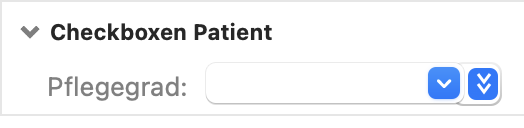

zu a) Wie geht das, ein Hilfsfeld anlegen, das die Texte zusammenfügt?
zu b) Doch, das Feld Pflegegrad existiert in den Patiemntendetails (s. Foto), und ich habe es zusätzlich in der Check box Patient.
