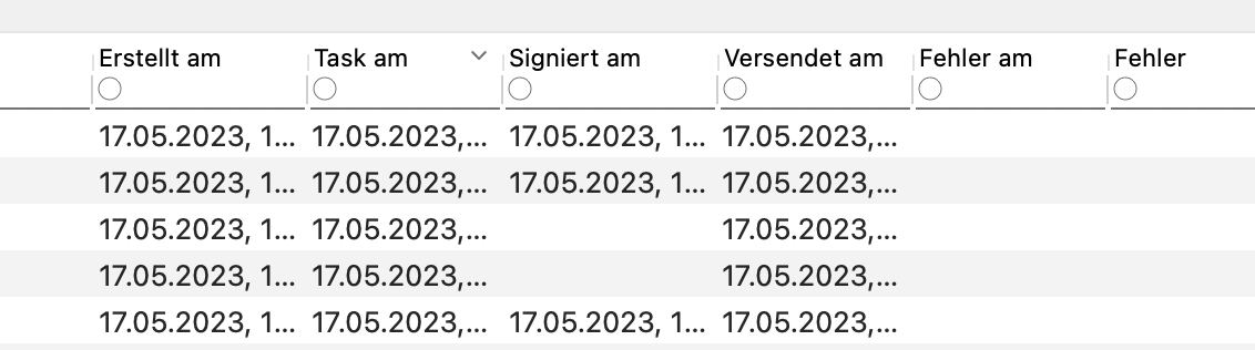

Ich muss diesen alten Beitrag nochmal aufgreifen, da das Problem weiterhin besteht.
Beim Ausstellen eines eRezeptes möchte tomedo für jedes einzelne Medikament die PIN für die Signatur. Da die Wartezeiten doch recht lang sind, versucht man zwischendurch etwas anderes zu erledigen, und gelegentlich ist dann die Zeit abgelaufen, diese einzugeben. Im Ergebnis habe ich ein Rezept "versendet", auf diesem aber nur 1 oder 2 von 3 Medikamenten "signiert". Die Möglichkeit, diese Signatur erneut anzustoßen, gibt es nach wie vor nicht. Löschen und neu ausstellen ist angessagt, was den sowieso bereits viel zu zeitraubenden Vorgang nochmals verzögert.
Ich probiere ja gerne aus, wir haben die arzt-direkt app zunehmend im Einsatz, aber so macht das keinen Spaß.

WÄre ein kleiner Komfortgewinn, daher der Name, ändert aber nichts am eigentlichen Problem, dass ohne Signatur versand werden kann und dann eine erneute Signatur nicht möglich ist.

Es ist weiterhin nicht möglich, versandte Rezepte neu zu signieren, bzw. es werden unsignierte Rp "erfolgreich" versandt. Gibt es hier Neuigkeiten?

Diese Möglichkeit ist mir bekannt, ich kann lesen, das ist aber keine wirkliche Lösung, da das "erfolgreich" versandte eRezept in der AD-App des Patienten auftaucht, dieser sich erfreut in die  Apotheke begibt, die dann feststellt, dass das Rp nicht signiert wurde.

Wie weiter oben im Screenshot gezeigt, zeigt der eRezept-Verwaltung den erfolgreichen Versand an, der Status wird grün, die Slgniert am-Spalte bleibt leer. Das Rp erscheint in der AD-Kommunikation, dort kann ich es nicht löschen. Ich muss also erneut mit dem Patienten kommunizieren, um das Problem zu klären. Die Apotheke sagt in diesen Fällen den Patienten, sie können sehen, dass da ein Rezept ist, aber darauf nicht zugreifen.
