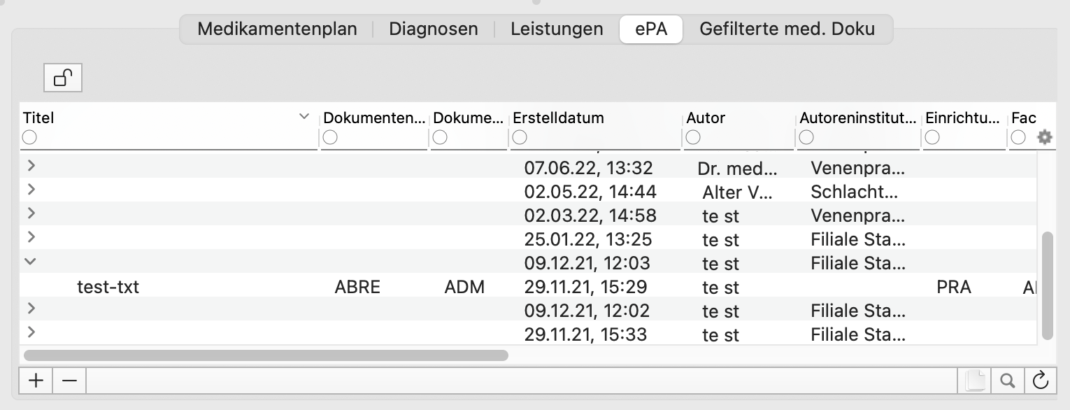

Ich hatte jetzt tatsächlich den ersten Patienten, der seine ePA einrichten wollte. Hat zunächst halbwegs geklappt, ich bin jetzt 18 Monate freigeschaltet für seine Akte, habe auch tatsächlich die ganzen Inhalte, die schon enthalten sind, auf dem Tableau:
Das war es dann aber auch: wenn ich versuche die Daten durch Drag and drop in die Akte zu ziehen erscheint die Meldung "internal server error" Selbst wenn es gehen würde wäre es nicht optimal: ich muss es erstmal in die Akte laden, dann sehe ich ob es interessant (z.B. schon vorhenden?) ist und muss es ggf. wieder löschen.
In die andere Richtung geht es auch nicht: Soll ja per drag an drop funktionieren, aber wenn ich ein DOK oder SCAN Dokument von der Akte in die ePA ziehe, passiert nichts.

Den Bug beim Laden mit Drag&Drop kann ich bei mir nachstellen. Den werde ich umgehend beheben und eine entsprechende Meldung noch einbauen. Das nachstellbare Problem sind hier leere Ordner.

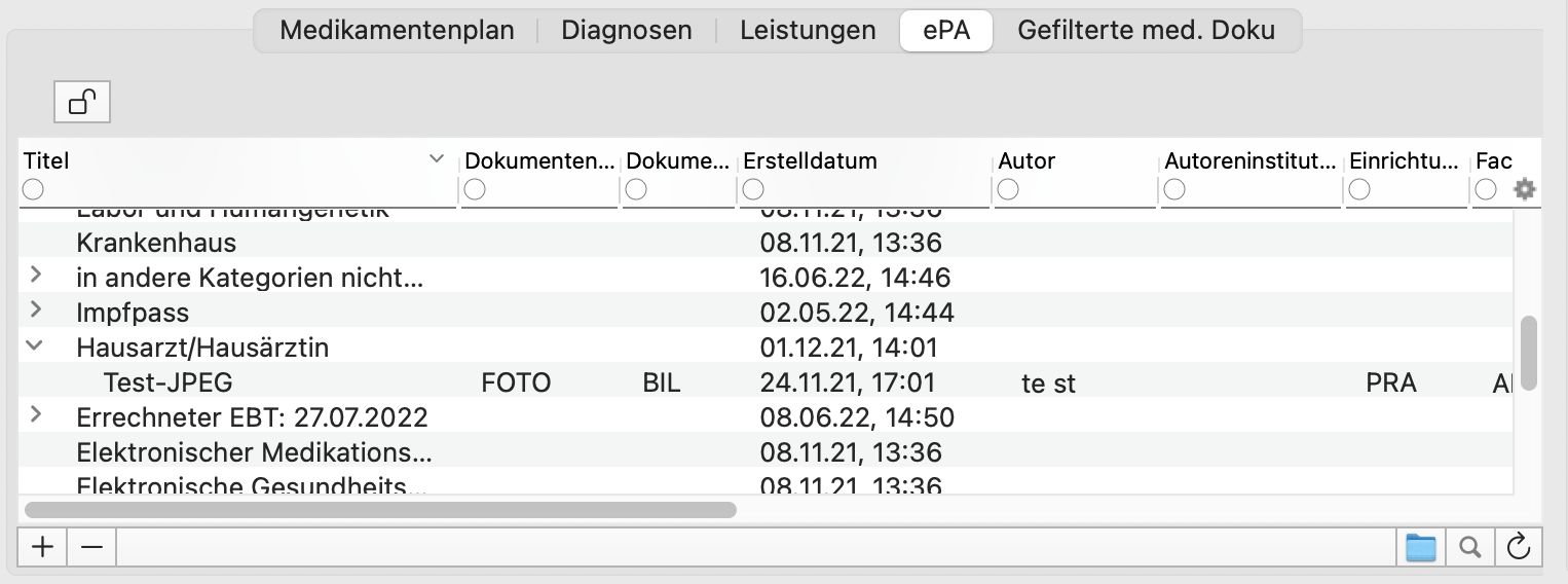

Sie können unten rechts mit dem kleinen Ordner-Symbol zwischen drei Ansichten der ePA wechseln: In Ihrem Screenshot wäre es die Ordner-Ansicht. Dokumente werden in ihren Ordnern angezeigt, hier scheinen alle Ordner leer zu sein. Mit ein paar befüllten Ordnern sähe es dann so aus.
Dann gibt es die Datensatz-Ansicht, hier werden gemeinsam hochgeladene Dateien (und ggf. für den Mutterpass angelegte Ordner) angezeigt.
Und zuletzt die Dokumenten-Ansicht wie in der ePA 1, einfach alle Dokumente auf einen unübersichtlichen Haufen.
Zu den Problemen beim Upload: Haben Sie nur die Karteieinträge selbst oder auch direkt die Anhänge aus einem Karteieintrag versucht hochzuladen? Welches Dateiformat wollten Sie hochzuladen (pdf, jpg, ...)? Funktioniert es mit Dateien von außerhalb von tomedo?

vielen Dank für die Antwort. Daß ich leere Ordner nicht in die Akte ziehen kann, klingt logisch, ich war davon ausgegangen daß das alles schon Dateien sind. Und beim Upload habe ich den Karteieintrag versucht zu verschieben. Dateien von Außerhalb habe ich nicht probiert, das spielt bei uns keine Rolle. Und die Formate sind bunt gemischt, ich habe es mit pdf, jpg und tif probiert, das hat keinen Einfluß gehabt. Wenn ich ihren Hinweis richtig deute muß ich den Anhang öffnen und ihn dann in die ePA ziehen? Ich werde das morgen in der Praxis mal ausprobieren.

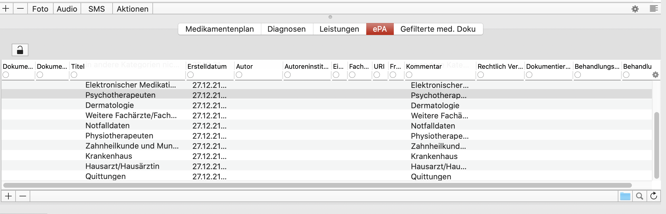

Das hineinziehen war, abgesehen davon, dass jeder Befund einzeln in der medizinischen Dokumentation aufgerufen werden musste, einfach. Nun galt es unter den zahlreichen Ordnern und Unterordnern den richtigen zu finden und das Dokument zu speichern. Hierbei wurde der Name des PDF zu nicht den Inhalt beschreibenden Titel Dokuments. Ein ändern des Titels oder anderer Metadaten in der ePA ist nicht möglich und auch ein Verschieben in einen anderen Ordner nicht.
Daher die Frage kommt das alles noch? Wird die Anwendung einfacher? Ist ein Karteieintrag geplant, in dem die übertragenen Dateien eingetragen werden?
Wenn der Patient Ihnen bei sich (in der App oder per Web-Browser) die Berechtigung erteilt geht es vor Ort komplett ohne PIN und Karte (in der App ist die Identität des Patienten anderweitig gesichert, Ihre Identität ist in der TI per SMC-B ausgewiesen). Die PIN braucht der Patient nur für die sogenannte Ad-Hoc Berechtigung damit in der TI nachgewiesen wird dass der Patient Ihnen wirklich Zugang gewähren möchte und nicht einfach mit seiner Karte unlautere Dinge gemacht werden. Ohne PIN ist sogar wie es in der Vorstellung der gematik vorwiegend laufen soll...
Die Zuordnung auf die zahlreichen Ordner passiert in der TI anhand der Metadaten die Sie beim Hochladen auswählen (und ggf von uns im Hintergrund schon automatisch gesetzt werden). Also wo genau Sie das Dokument in der Ansicht hinziehen ist effektlos, die TI-sortiert nicht-so-leicht-nachvollziehbar selbst. Beim Upload können Sie dem Dokument in dem optionalen Bereich der Metadaten auch einen menschenverständlichen Titel geben; die anderen Ärzte werden sich darüber sicher freuen, den "nicht den Inhalt beschreibenden Titel" der Datei brauchen wir im Datenfeld "URI" um die Datei zu identifizieren... Quasi ein lesbares, aber leider optionales Titel-Feld und ein nicht wirklich lesbarer technischer "Titel". Die Felder sind der gematik insgesamt leider eher technisch geraten... Ein nachträgliches Ändern der Metadaten erfordert einen weiteren Upload in dem das bestehende Dokument 'ersetzt' wird, was leider erst mit der Stufe ePA 2 möglich wurde. Damit das für den Nutzer bequem geht müssen aber auch einige Umbauten bei uns im Hinterfeld geschehen. Mit Blick auf die opt-out ePA soll sich hier noch vieles vereinfachen und verbequemisieren. In Anbetracht der Verbreitung der ePA gab es hier seit Release aber auch vergleichsweise wenig Feedback von den Ärzten. Wenn der Start der opt-out ePA klappt, kommt da vielleicht noch eine Welle. Der begehrte Karteieintrag sollte nochmal alle hochgeladenen Dateien auflisten um für Sie zu dokumentieren was hochgeladen wurde?
