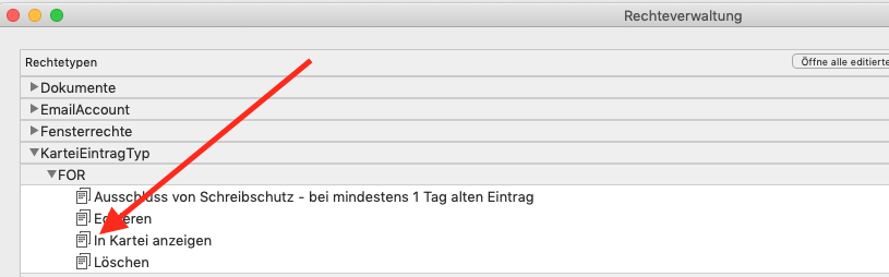

eine vermutlich einfache Frage. Bei einer neuen MFA habe ich bei den Nutzerrechten alles deaktiviert und versucht, es button-up nach dem need-to-know Prinzip aufzubauen. Damit bin ich auch gut zurechtgekommen. Nun stellt die MFA aber fest, dass Sie keine Formulare sehen kann. Sie kann durchaus über einen Button ein Formular erstellen, füllen und speichern. Dann ist es in der Kartei vorhanden, jeder kann es sehen, öffnen, bearbeiten, nur sie eben nicht, es verschwindet direkt nach dem Speichern. Genauso kann sie keine von anderen angelegten Formulare sehen. Exemplarisch haben wir das am Formular KiKra (Kinderkrankengeld) versucht, sehen das aber auch bei selbst erstellten Formularen.
An welcher Stelle muss ich einen Haken setzen, um auch diese Zugriffsrechte zu geben? Ich habe es leider nicht entdecken können.

in der Rechtverwaltung nach FOR suchen und bei "in Kartei anzeigen" den Nutzer hinzufügen

Hallo Herr Tenzer,
vielen Dank für die Blitzantwort, das wird die Lösung sein. Das versuche ich gleich. Natürlich kam ich nicht darauf, dass "FOR" der Karteieintragstyp für alle Formulare ist, da die eigentliche Formularbezeichnung, in meinem Fall "KiKra" angezeigt wird...
