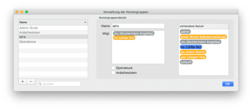

In der Nutzerverwaltung habe ich die Gruppe "MFA" angelegt, die alle MFAs enthält:

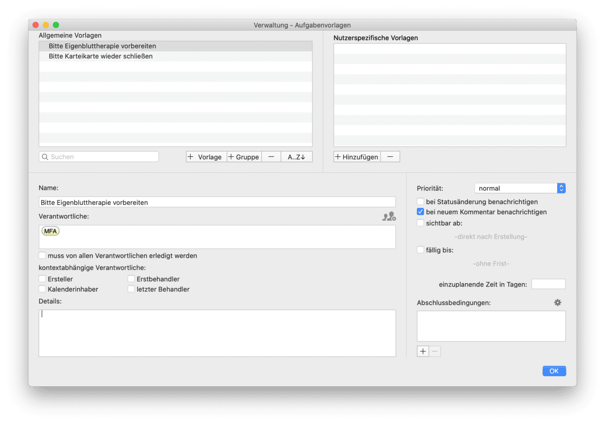

Anschließend erstelle ich die entsprechende Aufgabenvorlage und trage die Gruppe MFA als Verantwortliche ein. Wichtig ist, bei "muss von allen Verantwortlichen erledigt werden" keinen Haken zu setzen:

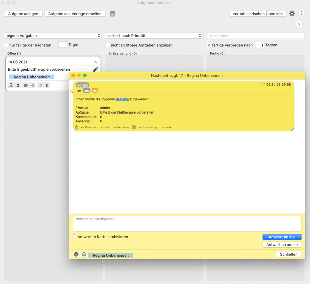

Wenn jetzt das ToDo auf "aktuell" geschoben wir, erhalten alle MFAs eine Nachricht, mit der eine Aufgabe verknüpft ist. Diese Aufgabe haben wir so konstruiert, dass sie nur von einer MFA bearbeitet werden muss.
