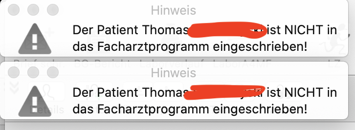

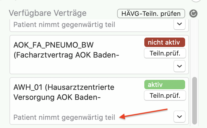

Naja...das wird eigentlich angezeigt. Das geht halt unter in der Flut der kleinen grauen Mitteilungskästchen am linken oberen Rand...
Bei jedem Aufruf von Patientendetails wird die SV-Teilnahme geprüft. Die Ergebnisse werden gleich nach der Prüfung in der Meitteilungsbox angezeigt, gespeichert und in der Übersicht von verfügbaren Verträge abgebildet.
Sie können diese Ergebnisse nutzen um an der Stelle, wo Sie es brauchen (Kartei-Aufruf, Schein, etc. ), einen Hinweis anzuzeigen.

Bei uns kommt da immer nur diese Meldung, deswegen haben wir das gleiche Problem.
Sieht das bei anderen anders aus? Für uns wäre super ist im Hausarztvertrag eingeschrieben oder nicht und die zweite Meldung dann eben bei Facharzt...
