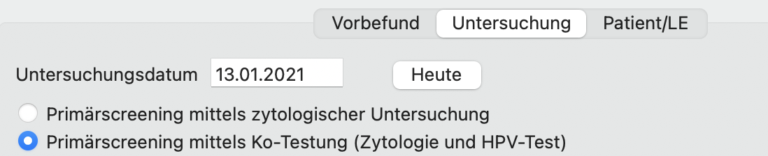

Hallo Frau Dr. Hiß,
Zum Thema automatische Übernahme beim Drucken werde ich ein Ticket aufmachen, beim Thema Statistik dem Ersteller Bescheid geben, man kann diese auch per Schnittmenge entfernen.
Das anamnestische Daten nicht übernommen werden konnte ich leider nicht nachstellen. Es ist noch zu beachten das die vier Punkte IUP, Ausfluss/Pathologische Blutung, Einnahme von Ovulationshemmer/sonstige Hormonanwendung, Zustand nach gynäkologischer OP/Radiatio nur übernommen werden können wenn in Muster 39 unter dem Punkt Auftrag Primärscreening und Zytologie oder Primärscreening und Ko-Testung angekreuzt wurden. Dies liegt daran das in der Dokumentation zur Übernahme der 4 Punkte eine der 2 Checkboxen ausgewählt werden muss:
Falls trotzdem Daten nicht übernommen werden wenden Sie sich am besten an den Support.
Beste Grüße
Max Seiler
Hallo Herr Seiler,
danke für den Hinweis, dass auf der ersten Seite des Formulars 39 beides angekreuzt werden muß z.B. Primärscreening und KO-Test. Das wusste ich nicht und ist auch von der Logik her nicht notwendig, da ein Primärscreening ab 35 immer ein Ko-Test ist, unter 35 immer nur eine Zytologie ist.
(ich bin für jedes Kreuzchen weniger dankbar.)
Noch eine Bitte: wenn ich den PAP-Wert eintrage, der zu 99% ein PAP I ist, muß ich immer von unten durch die ganze Reihe scrollen bis PAP I. Geht das nicht andersherum, das PAP I an erster Stelle kommt?
W. Hiß
