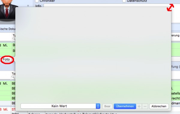

wir haben über die "Foto"-Funktion mittlerweile einige USB-Kameras eingebunden (Dermatoskop, Mikroskop...).
Leider ist das Fenster zu klein.
Wäre es ein großer Aufwand das Fenster skalierbar (mit Memory-Funktion für die jeweilige Kamera) zu machen?

ich habe dazu mal ein Ticket erstellt, welches geprüft und ggf. dispatched wird. macht auf jeden fall sinn, andere Popups sind ja auch einstellbar.
Beantwortet von (7.3k Punkte)
Prima! Danke :)
Wäre es möglich das "Foto-Fenster" auf einem zweiten Bildschirm anzuzeigen?
Also das Popup beweglich zu machen, eine Fullscreen-Option zu integrieren und sich Standort+Größe des Popoups zu merken?
VG
JM
P.S. die "Mannstunde" dafür würde ich übernehmen wenn es zur Beschleunigung der Umsetzung beitragen würde...
Beantwortet von (21.5k Punkte)
ok habe es mit aufgenommen!

Im Rahmen eines allgemeinen Umbaus der Fotofunktion wurde die meisten Ihrer Wünsche vor einiger Zeitr umgesetzt. Die wichtigste Neuerung ist, dass das Fotopopup zum Fenster befördert wurde. Damit kommt die für Fenster typische Eigenschaft, dass sich Größe und Position pro Arbeitsplatz gemerkt wird. Der "Auslösen"-Button hat das Tastenkürzel ⇧⌘S. Damit können Sie zum Beispiel auch über einen Fußschalter auslösen.
Beantwortet von (2.7k Punkte)
Vielen Dank - wir werden berichten ob die Darstellung an einem zweiten Monitor klappt :) (Und ob sich tomedo die Position merkt)
