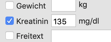

Danke für die Anpassung, leider funktioniert diese bei mir nicht. Allerdings gibt mein Labor den Kreatininwert mit dem Kürzel "KREA s" zurück. Kann ich in Tomedo irgendwo hinterlegen, welches Laborkürzel den Kreatininwert repräsentiert?
Bei mir dasselbe, somit gleiche Frage.

Laut KBV Anforderungskatalog für BMP (EXT_ITA_VGEX_BMP_Anlage3.pdf) sollen die Kreatininwerte im Druck und für die Übernahme in den QR-Code in mg/dl angegeben werden.
Wir haben die Übernahme so angepasst, dass auch die Werten mit µmol/l-Einheit angezeigt werden und übernommen werden können.
Die Werte mit µmol/l-Einheit werden beim Übernehmen in mg/dl umgerechnet.
Wert (SI-Einheit, µmol/l) : Faktor = Wert (konventionelle Einheit, mg/dl), Faktor = 88,4
Diese Änderungen werden ab v1.76.x.x verfügbar sein.

Die Parameter werden in bestimmter Rehenfolge  zusammengefasst und in 3 Zeilen á 25 Zeichen im Parameterblock abgebildet. Ergeben alle Parameter zusammen mehr als 3 Zeilen, so werden am Ende der 3.Zeile drei Punkte "..." gesetzt.
Ich habe leider auch das Crea/ Krea Problem (Labor übermittelt "KREA"; BMP will aber "CREA"), kann aber die Einstellungen nicht finden, kann mir jemand bitte nochmal genau sagen wo ich das finde?!
Vielen Dank!
Zur Übernahme von Kreatininwerten in den BMP werden ab nächster Version (voraussichtlich v1.78.x.x) auch die Laborwerte mir Prefix "KREA" gesucht und zur Auswahl gestellt.
