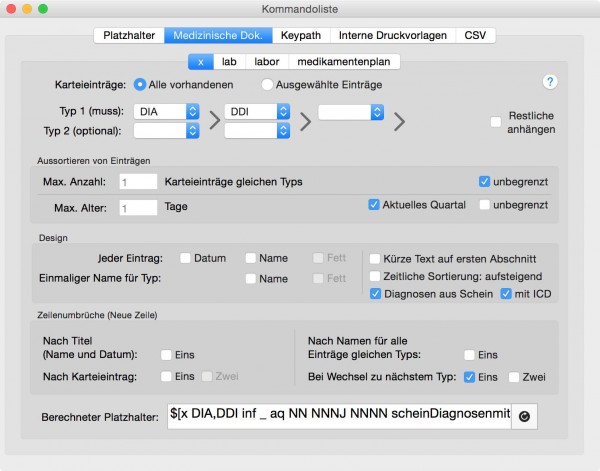

Öffnen Sie vom Briefvorlagen-Panel aus das Panel mit den Kommandos (da gibt es einen Button mit dem Titel "Kommandos" ganz unten).
Im oberen Tab-Control wählen Sie "Medizinische Dok." an, in dem Tab-Control darunter "x".
Sie müßten jetzt folgende Maske vor sich sehen:
Oben wählen Sie die Kartei-Eintragstypen aus, die Sie möchten (und die Reihenfolge). Dann können Sie noch verschiedene andere Parameter einstellen, zum Beispiel, ob die Einträge nur von diesem Quartal stammen sollen, ob sie beschriftet werden sollen, ob Sie Leerzeilen wollen. Wenn Sie die verschiedenen Optionen anklicken, bemerken Sie, wie sich unten derText in dem Schriftfeld "Berechneter Platzhalter" verändert.
In diesem Schriftfeld nun wählen Sie den gesamten Text aus und kopieren ihn via normale Zwischenablage in Ihren Brief.
Jetzt müßte der Platzhalter funktionieren.
Tip: Machen Sie sich eine Dummy-Vorlage zurecht und spielen Sie eine Weile mit den verschiedenen Schaltern herum, um ihren Effekt kennen zu lernen.
