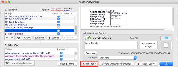

der Platzhalter lässt sich, als admin eingeloggt, unter admin->Briefvorlagen konfigurieren. Dazu die Kommandoliste öffnen, das Briefkommando unter Medizinische Dokumentation konfigurieren (nur auswählen, was einbezogen werden soll und den Haken bei "Alle anderen Karteieinträge auch übernehmen" nicht setzen) und anschließend in die Briefvorlage kopieren:

sie könnten sich einen Filter in der medizinischen Dokumentation anlegen, der ihnen nur die Einträge anzeigt, die sie auch "exportieren" wollen - zudem noch eine Briefvorlage, die ein Kommando enthält, welches nur "selektierte" Einträge wiedergibt.
dann: gefilterte Kartei anzeigen - cmd+a (alle markieren) - "Brief schr." - Briefvorlage mit dem "Selektiert - Kommando" auswählen - Empfänger auswählen - fertig
ein Kommando für die Briefvorlage wäre beispielsweise "$[x ... inf sel inf JJ NJ2N JJNN _]$"
