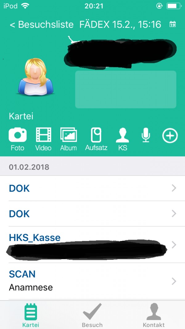

Und dann fände ich besser, wenn die Icons irgendwie größer wären. Ich tu mir mit meinen etwas größeren Fingern sehr schwer, entweder Foto oder Aufsatz oder Album Aufsatz KS Mikro oder Plus zu drücken.
Kann man die auch größer programmieren? Oder sich individuell einstellen. Ich brauche z.B. auch nur Foto, Aufsatz, KS. Mehr nicht. Wenn die drei dann größer wären, wäre das top.
