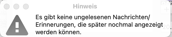

Leider kommt bei eigenen Nachrichten immer folgende Fehlermeldung:
Könnte man das fixen/nachrüsten? Wäre super!

Das wäre eine etwas größere Änderung am Verhalten von Nachrichten. Der Wecker-Button kann die Nachrichten für einen ausgewählten Zeitraum schließen, die z.B beim Anmelden in einem eigenen Fenster aufpoppen. Nachrichten an einen selbst poppen nie auf, da diese immer als von einem selbst gelesen gelten. Schließlich hat man die Nachricht ja selbst geschrieben.
Da Sie die Nachricht als Erinnerung verwenden wollen, würde ich empfehlen, diese dann auch als Erinnerung und nicht als Nachricht zu schreiben. (Indem man beim Schreiben der "Nachricht" die Checkbox "als Erinnerung senden" auswählt.) Erinnerungen an einen selbst gelten nicht automatisch als gelesen und man sollte dann den Wecker-Button klicken können.
