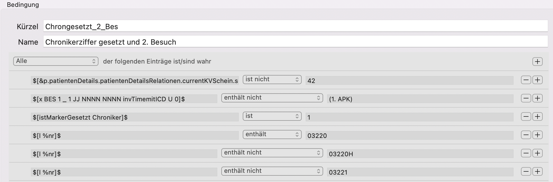

ich habe eine Aktionskette, die mir die zweite Chronikerziffer vorschlägt. Wurde die 03220 bereits abgerechnet und findet ein "nicht-erster"-APK statt, soll die 03221 beim Abhaken des letzten ToDos vorgeschlagen werden. Seit diesem Quartal funktioniert das aber nicht mehr.
Muss ich irgendetwas verändern?

Eine Idee vielleicht:
Passt das X-Kommando noch? Wenn unter dem X-Kommando alle BES-Rückschriebe des Quartals erscheinen, dann würde auch 1.APK gefunden werden und  die Bedingung ist nicht erfüllt.

Hallo Herr Kummer,
danke für den Input! Das X-Kommando zeigt immer nur den aktuellen Besuch an. Wir haben jetzt festgestellt, dass es mal funktioniert und mal nicht, können aber noch keine Regelmäßigkeit feststellen irgendwie.
Herzliche Grüße!
Uns kam jetzt eine Vermutung: wenn zusätzlich eine andere Ziffernabrechnungskette getriggert wird, wird diese nicht ausgelöst.
Wenn der Auslöser derselbe ist (ToDo verschieben), dann würde ich das bündeln und die Bedingungen für für beide Ziffern in einer übergeordneten Aktionskette nacheinander ablaufen lassen. VG

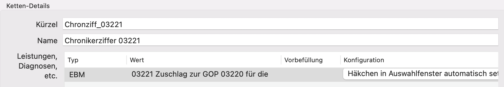

Hier ist ein Beispiel in einem Ablauf für das Buchen zu einem Privat oder Igelschein. Sie können in einer Aktionskette mehrere Aktionskettenbedingungen unterbringen, die dann andere Aktionsketten steuert, wenn die Bedingung zutrifft - wenn sie  icht zutrifft, wird die Aktionskette rechts nicht ausgeführt.
Bei Ihnen wäre die eine Bedingung 'Chrongesetzt_2_Bes' und die dazu auszuführende Aktionskette 'Chronziff_03221'
Als nächste Bedingung käme die Bedingung Ihrer anderen Ziffer, usw.
So können Sie einen Ablauf von mehreren Bedingungen in eine übergeordnete Aktionskette zusammenfassen, die nur die Aufgabe hat, die weiteren Aktionsketten zu steuern.
Diese Aktionsklette, die den Ablauf steuert, kann per Hand ausgelöst werden oder z.B. nach dem Verschieben eines ToDos anspringen.
Seien Sie nur vorsichtig bei weiteren Verschachtelungen, wenn Sie also in der übergeordneten AK weitere AK mit Bedingungen steuert, die weitere AK steuert, kann es zu merkwürdigem Verhalten führen.
Fragen Sie gerne weiter, wenn es unklar bleibt. Diese AK bieten dadurch noch einmal deutlich mehr Möglichkeiten und macht damit noch mehr Spass.
