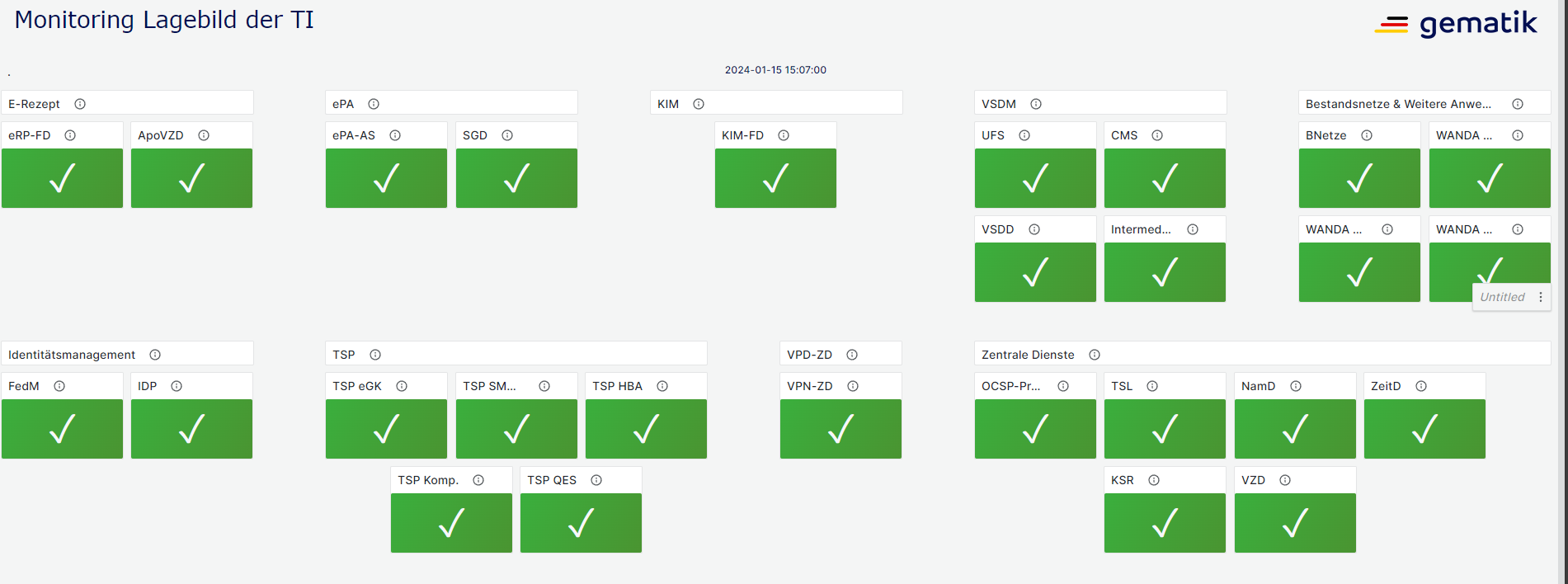

Bis jetzt ist kein Probleme mit der TI bekannt,
es läuft alles. Mal versucht den Konnektor anzupingen ??
