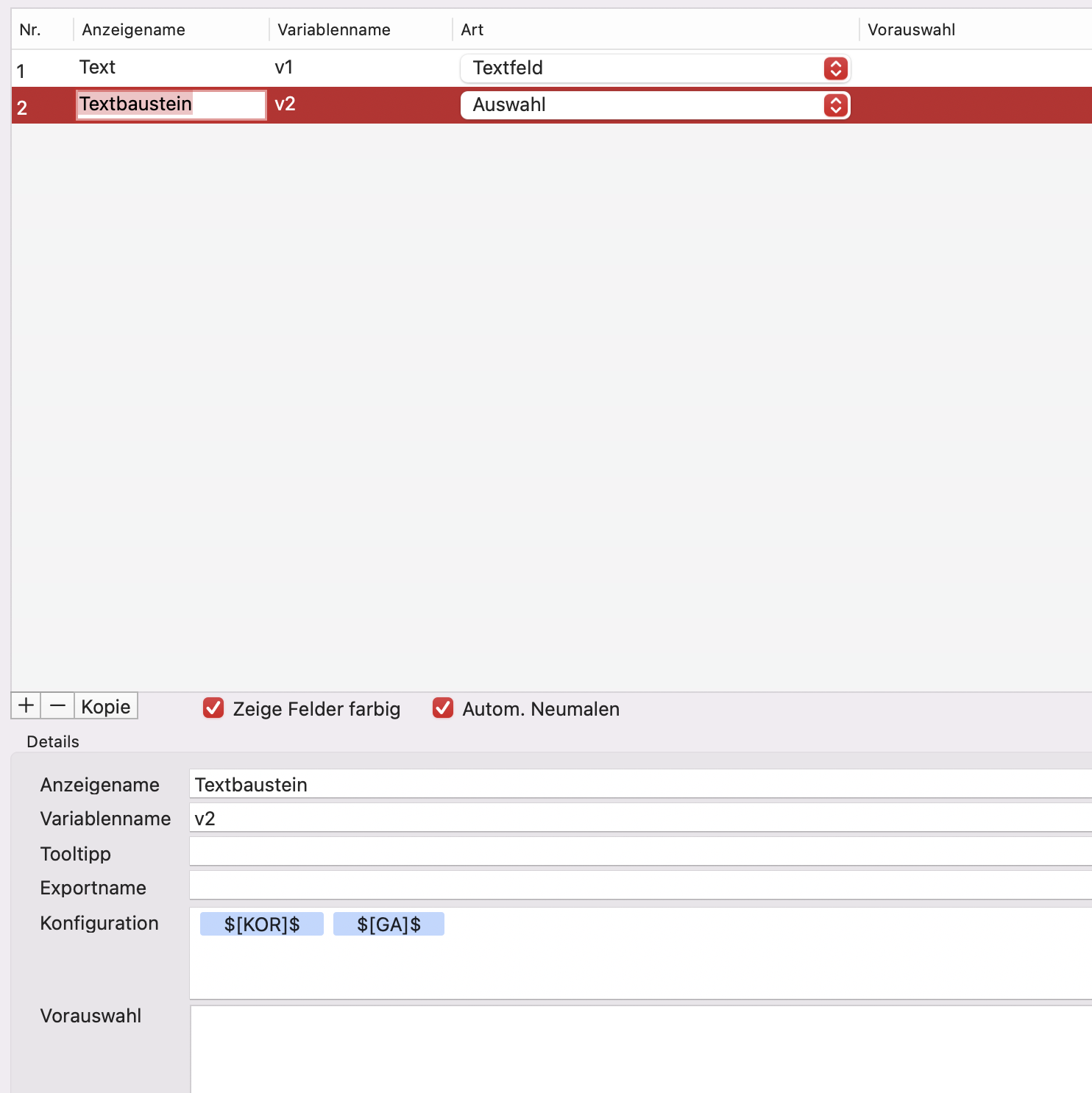

Habe es auf Ihren Beitrag hin ausprobiert.
Man kann Textbausteine in ein Auswahlfeld setzen.
Leider öffnet sich der Textbaustein bereits beim Aufruf des CustomKarteiEintrags. Ich würde gern die Textbausteine aktiv auswählen können, erst nachdem der Karteieintrag geöffnet wurde. Das würde enorme Möglichkeiten eröffnen und würde helfen Die CKE noch leistungsfähiger zu machen.
