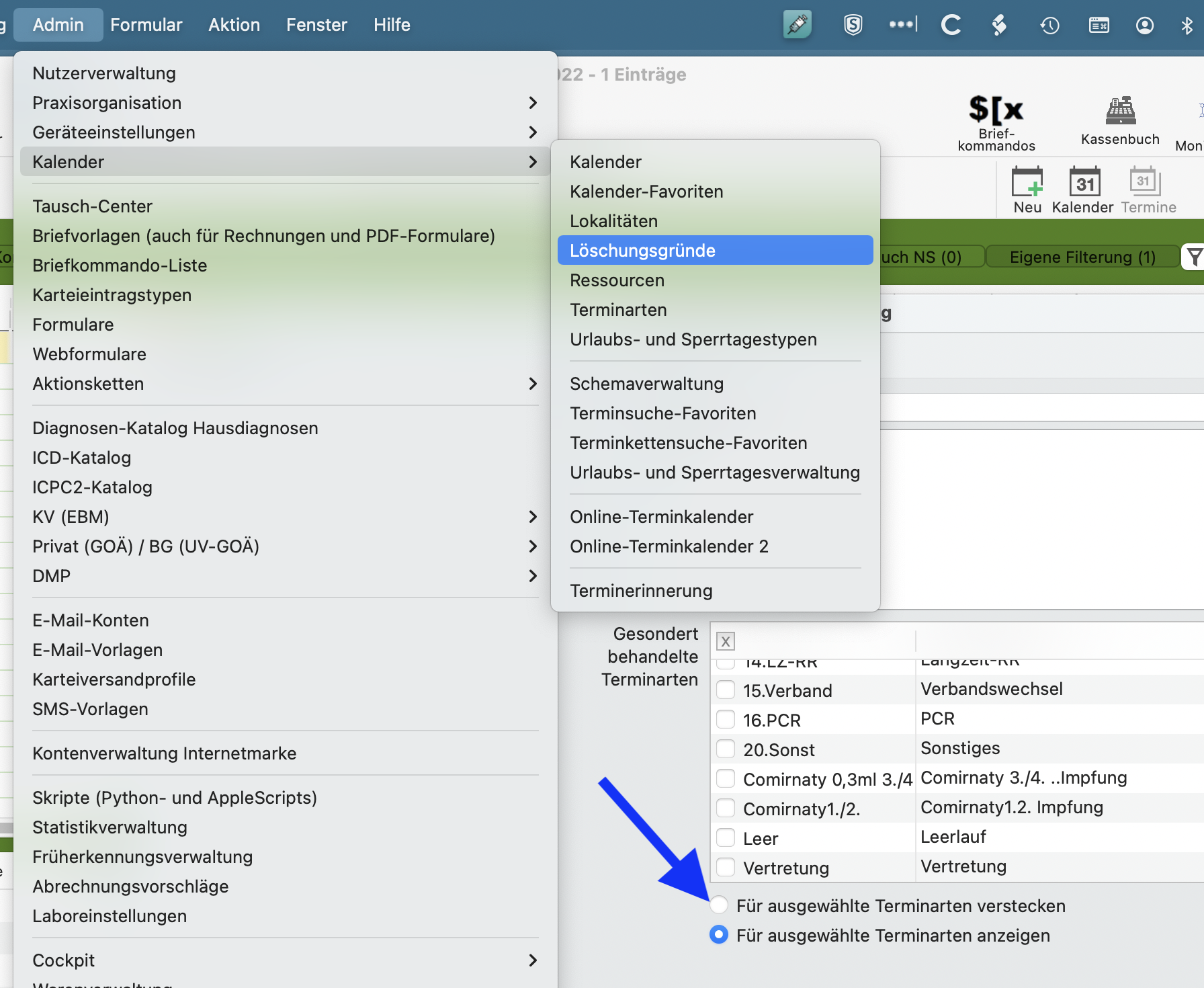

Eine andere Idee ist, Sie schauen unter Admin - Kalender - Löschungsgründe, ob hier vielleicht "für ausgewählte Terminarten verstecken" aktiviert ist für die entspr. Terminart?

Hallo Herr Ringling,
unter Admin - Kalender - Löschungsgründe werden bei den gesondert behandelten Terminarten bereits gelöschte Terminarten mit angezeigt. Könnten die bitte ausgeblendet werden?
Da ist ein Filter drin und bei mir funktioniert der auch:
Mir ist lediglich aufgefallen, das neue Terminarten bei geöffnetem Fenster erst nach tomedo-Neustart auffallen - den Bug notiere ich mir entsprechend. Vielleicht hängt das ja zusammen.
Soweit ich sehe existiert der Filter auch eigentlich schon seit der Einführung. Können Sie das mit einer neuen Terminart auch verlässlich nachstellen?
Mit freundlichen Grüßen,
Toni Ringling
oh, ich habe mich vertan. Es werden nicht die gelöschten Terminarten angezeigt sondern zusätzlich Ressourcen, das hat mich verwirrt.
Guten Tag Frau Wieder,
Stimmt - danke für die Meldung. Intern sind Terminarten und Ressourcenarten das gleiche (abgesehen von einer gesonderten Markierung). Ich kümmere mich entsprechend drum.
