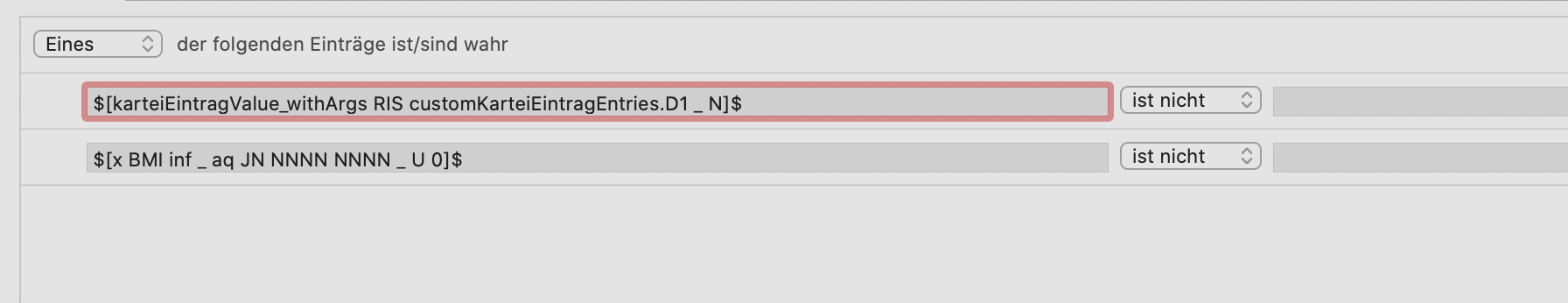

Ich werte mit der gezeigten Bedingung ein zusammengesetztes Textfeld eines CKE aus.
Diese Bedingung soll eine Aktion nur dann auslösen, wenn im zusammengesetzten Textfeld (D1) in RIS ein Eintrag gemacht ist.
Leider funktioniert das nicht. Die Kette löst für diesen Teil der Bedingung immer aus, auch wenn dort kein Eintrag gemacht ist.
Für den zweiten Teil, bei dem nur ausgewertet wird ob der Karteieintrag (BMI) im aktuellen Quartal angelegt wurde, funktioniert der Befehl.
Kontrollkästchen, Textfelder oder Sores werden richtig ausgewertet.
Ist das ein Bug? Gibt es eine Erklärung dafür?

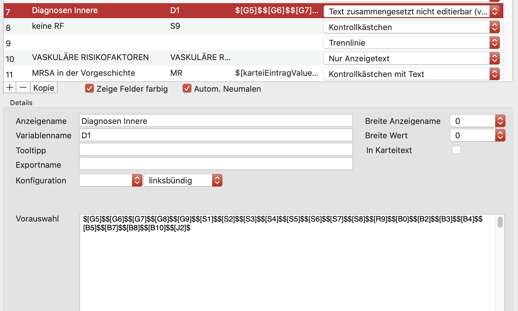

kannst du noch einen Screenshot von der Syntax deines Textfeldes D1 posten?
Beantwortet von (28.8k Punkte)
Eigentlich ganz simpel. Ich kombiniere da die Einträge aus Ankeuzfeldern und Mehrfachauswahlfeldern. Deshalb geht das auch nicht mit einem Scorefeld. Abhängig von den Einträgen werden am Ende automatisch die zutreffenden internistischen Diagnosen vorgeschlagen. Weil jede zusätzliche Aktionskette die Abläufe verzögert, möchte ich die Auslösung von bestimmten Bedingungen abhängig machen,  um meinen Workflow zu beschleunigen.

Dann könntest du deine Bedingung einfach erweitern:
D1 ist nicht leer UND D1 ist nicht Leerzeichen laugh

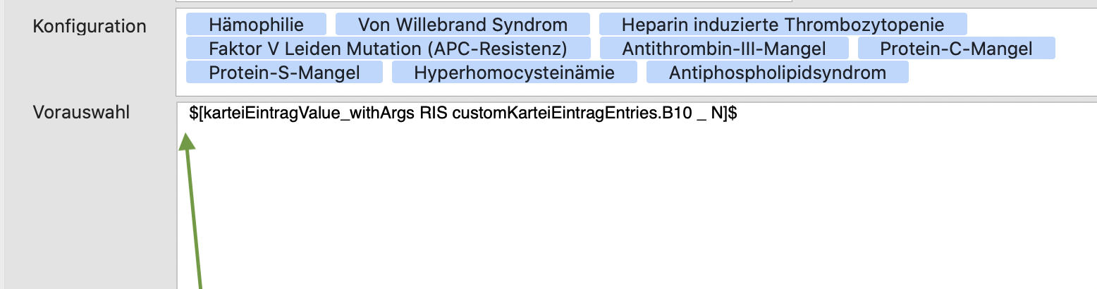

Lösung: Dein Feld B10 hat ein Leerzeichen vor der Syntax

Aber wenn du B10 korrigierst, ist das Problem auch gelöst.

Der Fehler steckt in der Vorauswahl, die ich eingestellt habe, damit ich den CKE nur aktualisieren brauche wenn es Änderungen gibt. Selbst wenn das Feld leer ist steht durch die Vorbefüllung der Blank drin, der wird übernommen.
Und hier die Lösung
Das Leerzeichen stand vor der Bedingung. Dank der Hilfe von Andreas Tenzer habe ich den Blank beseitigen können.

Es lag an mir und den versteckten Leerzeilen, die man nur dann erahnt, wenn man mit dem Cursor aktiv in das Feld für die Vorauswahl hineingeht. Die Posititon des Cursors legt dann die Fehler offen.
Der Cursor steht hier 3 Zeilen unterhalb des Befehlsendes. Die gesamten Leerzeilen werden immer mit übergeben und füllen dann das Feld aus.
