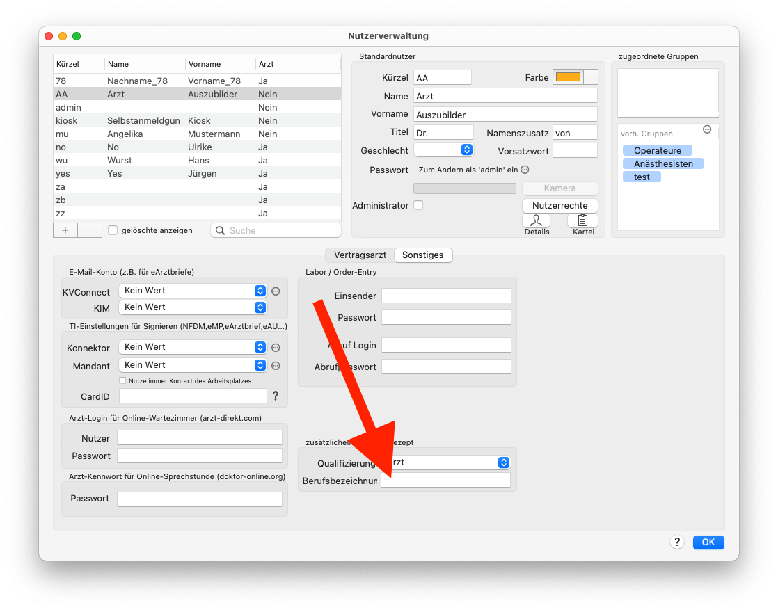

Unsere Weiterbildungsassistentin kann keine eAU ausstellen, es erscheint die Fehlermeldung "…Fachgruppe fehlt". (Wie) Kann man das lösen?
Gefragt in Frage von (20.3k Punkte)
Die gleiche Meldung kommt bei unserer MFA. Wohlgemerkt beim Ausstellen, nicht beim Signieren, das kann natürlich nur ich.
Ab der Version v1.108 (evtl ist das Feld schon früher verfügbar) können/müssen Sie dort die Berufsbezeichnung eintragen. Wenn da nichts steht wird die Haupt-Facharztgruppe des Nutzers genutzt. Bei Assistenzärzten muss dann immer das Berufsbezeichnung-Feld gefüllt werden.
Beantwortet von (92.3k Punkte)
Da bei mir als einzigem Arzt aber die selbe Fehlermeldung kommt, scheint das mit der Übernahme wohl nicht zu klappen.
haben Sie einen Nutzer der Leistungserbringer ist aber kein Hauptfachgruppe eingestellt hat? Wenn ja, hat dieser Nutzer evtl die AU angelegt oder steht oben rechts im Formular als abrechnender Arzt?
Ok, da war jetzt tatsächlich bei mir kein Wert, das muss dann aber ein update-Problem sein, bisher ging es ja auch. Nun muss ich abwarten, bis mal wieder eine AU fällig ist...
