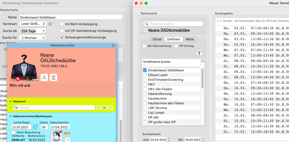

Sie gehen unter Admin-> Kalender-> Temrinsuche Favoriten  und dort legen sie sich für jede Vorsorgeuntersuchung eine Suche an und setzten den Haken Schwangerschaftvorsorge, dann bezieht sich der Suchbereich im Kalender nicht auf heute, sondern auf 0+0. Sie müssen die Wochen dann auch nicht in Tage umrechnen sondern können direkt 12w für 12+0 eingeben. Ich hoffe das hilft ihnen. Im Bsp heute ist 28+0, Termin soll ab 32Wochen (224Tage) sein, die Termine sind in 4 Wochen.
Tipp, nur falls sie es noch nicht kennen, unter Einstellungen -> Praxis -> Kalender können sie bei "Termin mit Patienten Beschriftung" mit %S die SSW im Termin anzeigen lassen, ist oft praktisch wenn man Termine verschiebt um zu sehen ob diese noch im Intervall liegen.
