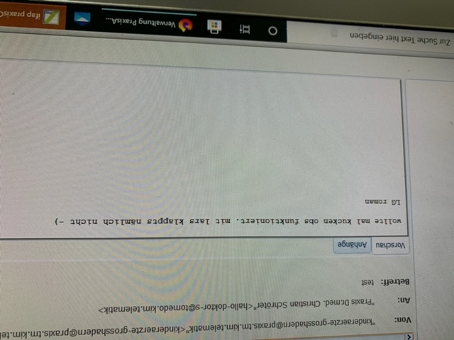

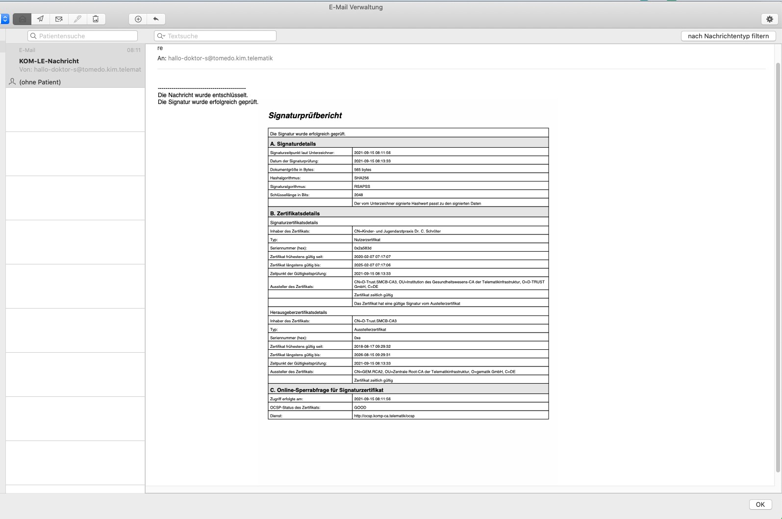

Ein Kollege hat mir eine Probeemail geschickt (s.Anhang). Jetzt bin ich zwar völlig im Bilde dass er "etwas" geschickt hat und kann auch sehen wann wie warum über welchen Provider mit welcher Karte er es geschickt hat und wann wie womit und warum etc ich es empfangen und entschlüsselt habe, ABER: Wo ist der Inhalt der email hingekommen?
Mein Kollege hat mir dann via dem guten alten iMessage Weg seinen Inhalt geschickt:
Was mach ich falsch? Wo liegt der Fehler? Und wie kann ich mir jetzt sicher sein, dass die Inhalte meiner emails auch ankommen?

In Ihrem oberen Screenshot sieht es so aus als wäre das eine Email an den Absender selbst (von: und an: zeigt die gleiche Adresse), ist das möglich? Dann könnte dies vielleicht das Problem sein.

Ihr Bildschirmfoto im ersten Beitrag sieht auf den ersten Blick wie eine leere Nachricht aus. Wenn nicht entschlüsselt werden kann, sollte genau das als Text erscheinen. (Absender und Empfänger scheinen bei Ihrem Bildschirmfoto jeweils die gleiche Adresse zu sein)
ad 2.) ja das hatte ich ja gemacht (daher ist auch Absender Adresse gleich Adressat) - vielleicht nicht eindeutige, der erste Screenshot ist bereits die "nochmals an mich selbst gerichtete email um sie dann zu entschlüsseln". Das System hat ja auch entschlüsselt - aber eben keinen Inhalt geliefert....
Der zweite Screenshot ist die Originalnachricht, so wie mein Kollege diese an mich geschickt hatte. (Damit ich sehen kann, was drin stehen sollte.)
