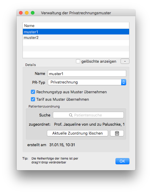

Sie haben - meineserachtens - einen kleinen Punkt übersehen. Sie können Muster anlegen, löschen und editieren. Mann muss diese "nur" einem beliebigen Patienten zuordnen. Dort hat man sie dann als "normale" Rechnung zur Verfügung.

Hallo Herr Balogh,
das ist einfacher, als es scheint. Sie wählen die Vorlage beim zugeordneten Patienten aus und verändern die eingetragenen Ziffern - voilà! Unterdrücken Sie den Drang, jetzt noch auf einen "Speichern"-Knopf drücken zu wollen - das Muster ist sofort in veränderter Form vorhanden.
Das einfache(re) Einsehen der Postitionen in Form eines Tooltips werden wir mit einbauen, damit beim Anlegen klar ist, welches Muster Sie nehmen müssen.
Hallo Frau Müller,
"Sie wählen die Vorlage beim zugeordneten Patienten."
OK das mit dem zugeordneten Patienten habe ich tatsächlich übersehen so wie es Herr Thierfelder schreibt, ist aber auch nicht verwunderlich.
Ich verstehe die Idee mit dem zugeordneten Patienten nicht. Soll ich mir die zugeordneten Patienten merken, aufschreiben oder einen Patienten "Muster" machen an die ich alle Muster zuordne? Das wäre dann aber ein Workaround der wirklich seltsam ist.
Was hat es sich mit der Patientenzuordnung auf sich, wer braucht für ein Muster eine Zuordnung?
Genau, bauen Sie sich am besten einen pseudo-Patienten, dem Sie alle Muster zuordnen, wenn Sie diese regelmäßig editieren müssen/wollen.
Die Zuordnung zum Patienten ist unintuitiv, die Alternative mit extra-Verwaltungsfenster bedeutet aber mindestens drei komplette Entwicklertage Arbeit - daher ist die Zuordnung zum Patienten bisher der effektivste Weg.
