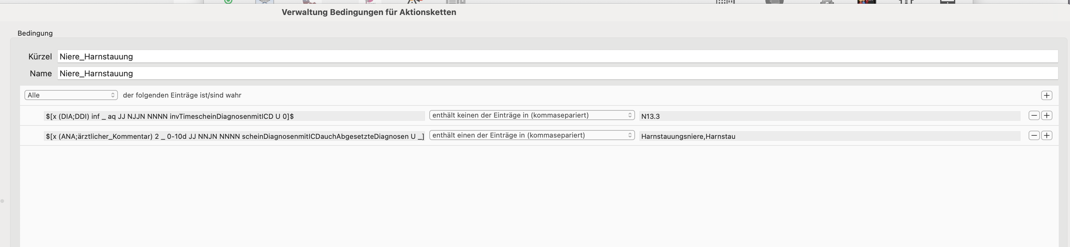

Versuchen Sie mal folgende Bedingung auf sich anzupassen, dann sollte es funktionieren:
Zur Erklärung:
$[x (DIA;DDI) inf _ aq JJ NJJN NNNN invTimescheinDiagnosenmitICD U 0]$ sucht in aller Diagnoseneinträgen des aktuellen Quartals
$[x (ANA;ärztlicher_Kommentar) 2 _ 0-10d JJ NNJN NNNN scheinDiagnosenmitICDauchAbgesetzteDiagnosen U _]$ sucht in den beiden Einträgen nach dem Schlüsselwort
Wenn die eine Bedingungen erfüllt und die Diagnose fehlt, so aktivieriert sich die Aktionskette und schlägt dann (in einer zweiten Aktionskette) die Diagnose vor

vielen Dank für Ihren Vorschlag. Leider hat es nicht funktioniert. Habe exakt Ihre Bedingung mit eben meinem ICD befüllt, aber die AK mit der DDI ist jedesmal angesprungen. Konnte unendlich oft die gleiche Dauerdiagnose verschlüsseln.
Habe auch noch etwas rumprobiert, aber auch das hat nichts gebracht:
Das G hinter der Diagnose M17.9 wird als eigener Eintrag interpretiert und dürfte deswegen immer bei "enthät nicht" anspringen.
Ich glaube das war es!!! Danke! Das G für die Diagnosesicherheit hat es mir durcheinander gebracht....
