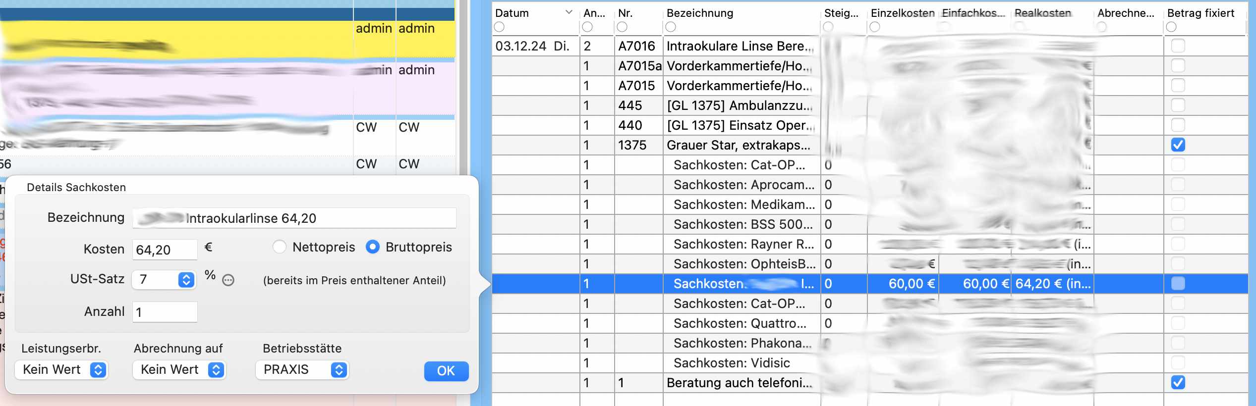

Es wurde ja mit dieser Version die Möglichkeit eingeführt netto oder brutto Beträge bei Sachkosten einzugeben. Offensichtlich ist intern ein grober Schnitzer/Bug, da in machen Situationen trotz richtiger Anlage der Sachkostenpreise in der P-Abrechnung diese nicht korrekt sind! Wir haben den Support auf den Fehler heute morgens aufmerksam gemacht.

1. Die Änderung wurde sehr unglücklich kommuniziert. Es ändert sich nämlich der Betrag in der Spalte "Einzelkosten" (hier netto) und der Bruttopreis wird in der Spalte "Realkosten" aufgeführt. Das ist im Changlog so nicht erwähnt. Hat heute morgen 2 MFAS sehr aufgeschränkt bis wir hier auf die Lösung gekommen sind (da die Spalte Realkosten bei denen nicht "aktiv" war).
2. Noch viel schlimmer ist aber, dass in den Rechnungen (wohlgemerkt ohne Änderung der Vorlage) jetzt der Nettopreis eingetragen wird!!! Das war definitiv vor der v1.149.0.10 anders. Kann Ihnen gerne Screenshots reinmachen bzw. über TV das demonstrieren.

zu 1.: Da haben Sie Recht, die Kommunikation im Changelog ist hier leider etwas kurz geraten. Wir kümmern uns darum, dass der Text hier nochmal überarbeitet und entsprechend erweitert wird. Wir haben uns um eine einheitlichere Darstellung bemüht, da die Einfach- und Einzelkosten bei den ärztlichen Leistungen ebenfalls ohne USt und ggfs. Abzüge ausgegeben werden und damit am ehesten einem Nettowert entsprechen. Zuvor wurden hier Positionen mit und ohne USt gemischt, auch in der Summe, was aus buchhalterischer Sicht mindestens verwirrend ist.
zu 2.: Im Wesentlichen ist das die logische Konsequenz aus meiner Ausführung in 1. Es werden nun Nettobeträge summiert und keine Brutto- und Nettopreise gemischt, sowie zuzüglich ein Steuerbetrag ausgewiesen. Brutto ergibt sich also der gleiche Wert. Diese Darstellung ist in manchen Fällen anders als zuvor, da haben Sie natürlich Recht, aber sie ist keineswegs falsch sondern entspricht vielmehr dem buchhalterischen Standard.

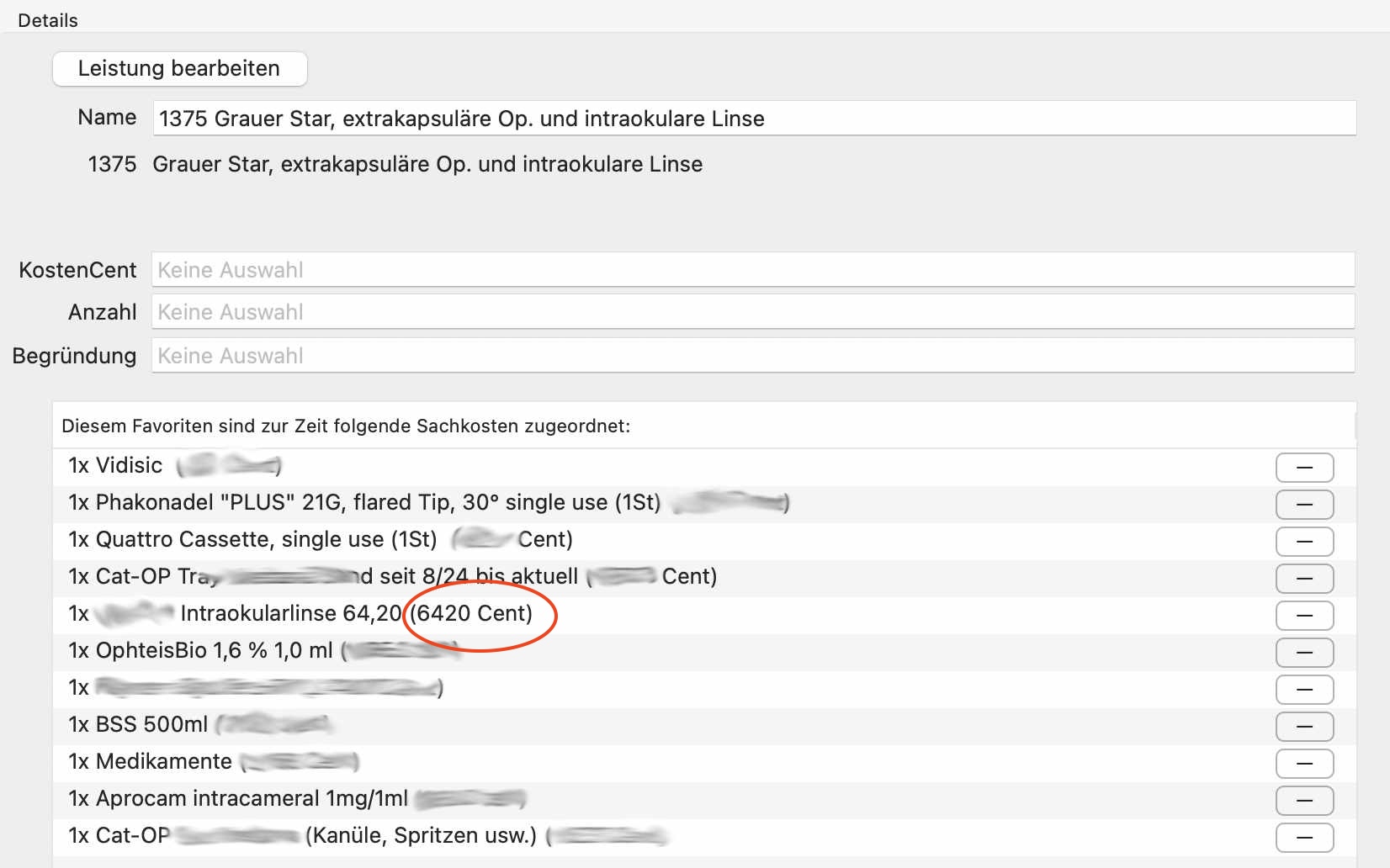

Nachtrag: ich komme auch mit Ihrem Lösungsvorschlag nicht zum Ziel. Folgendes habe ich bei uns eingestellt:
1. Briefvorlage für Rechnung
2. Sachkosten, die einer OP-Leistung zugeordnet sind
3. Fenster in tomedo mit den Abrechnungsziffern; o.g. Rechnungvorlage ist hier in Benutzung
4. Und nun kommt bei "Editieren" der Rechnung folg. raus
Würden Sie mir das erklären, bitte. Wo soll ich das 'pr_summeTotalMitZusammensetzung' Kommando eintragen? Und hoffe jetzt sehr, dass Ihr Lösungsvorschlag nicht heißt, alle den OP-Ziffern zugeordnete Sachkosten neu einzugeben...
P.S. beachten Sie, dass Sachkosten mal 7% mal 19% MwSt. haben! Zuerst alle Nettopreise einzugeben und dann drüber die MwSt. zu addieren geht hier nicht!
