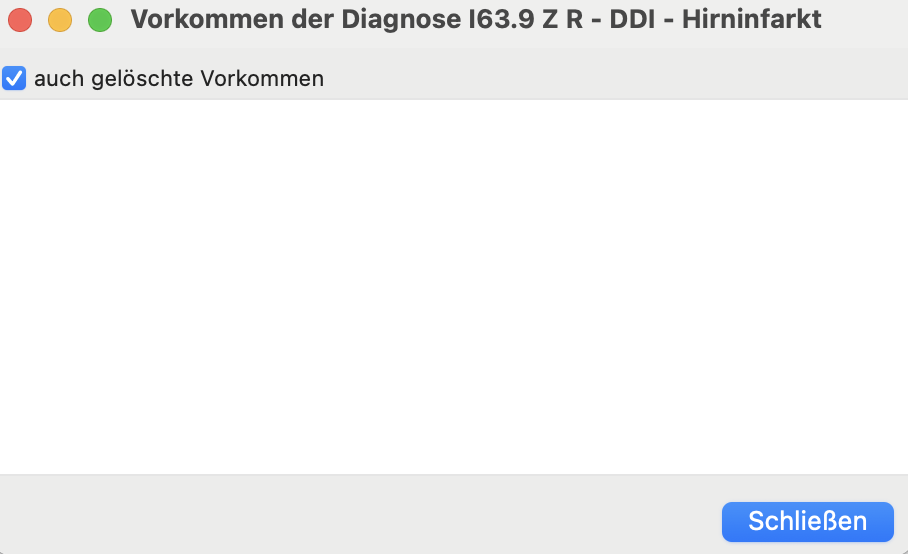

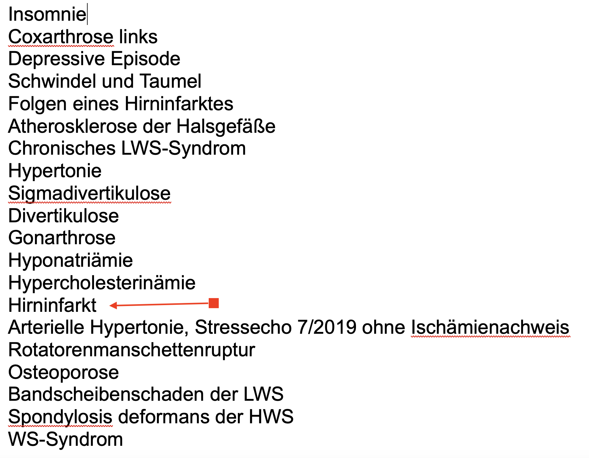

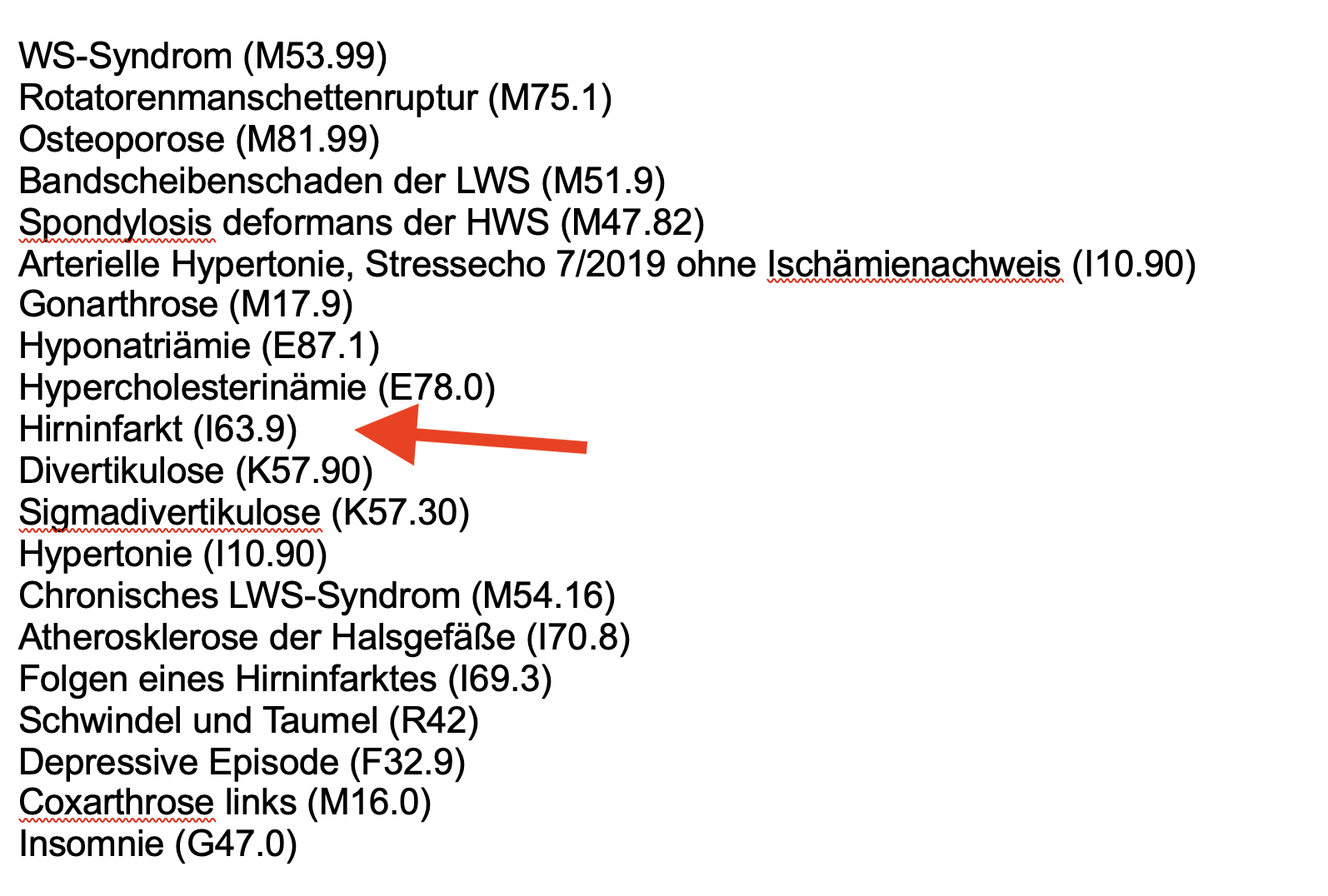

Können Sie bitte einmal vom entsprechenden Patienten die Diagnoseansicht screenshoten und schauen, ob dort die Diagnose 'Hirninfarkt' vorkommt.
Wenn ja, können Sie bitte einmal die Diagnose anklciken und auf 'Vorkommen' klicken?
Sehr gerne Herr Berg:
und hier mit ausgewähltem Ankreuzfeld:

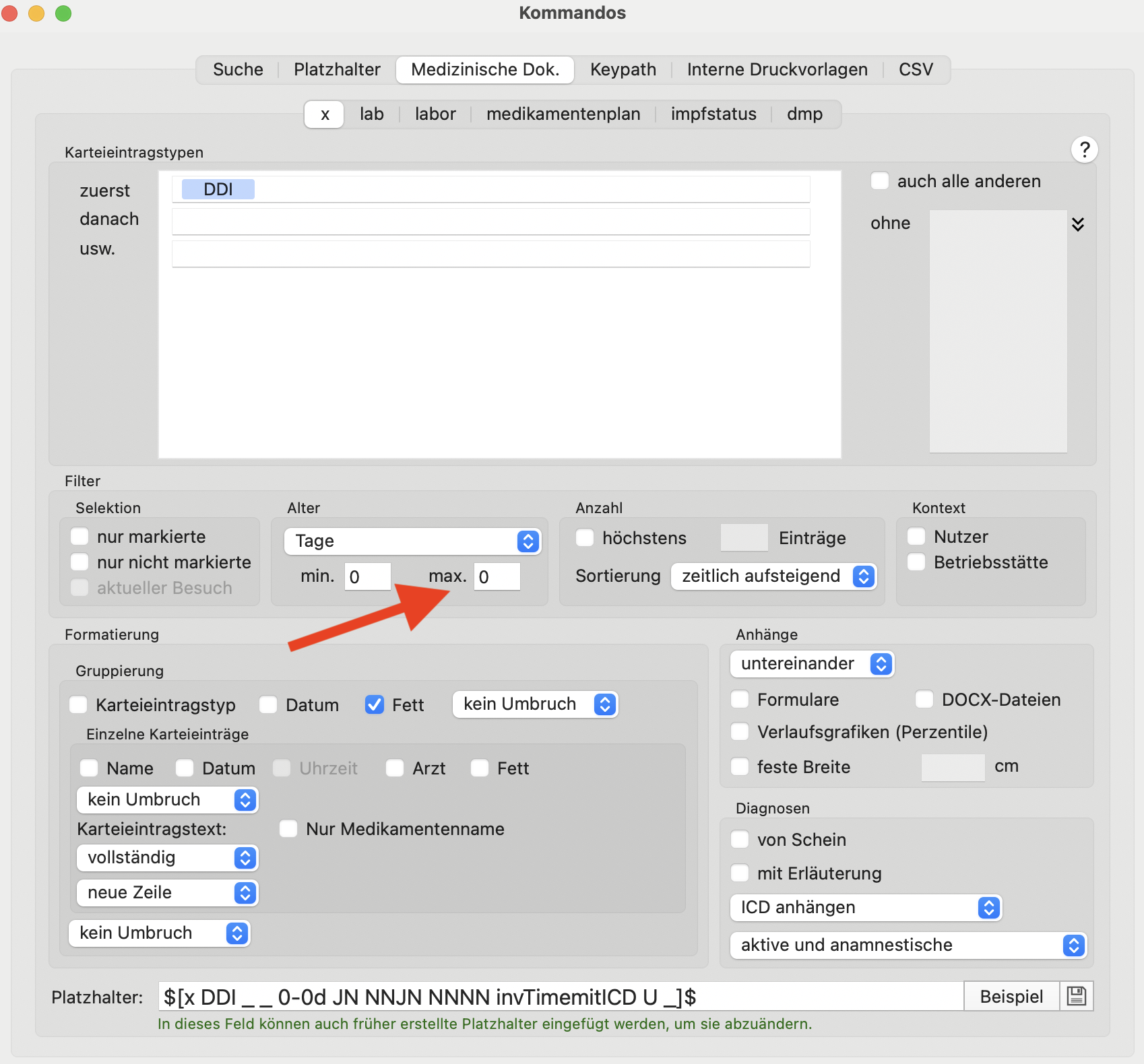

Das x-Kommando holt sich, grob gesagt, die Diagnosen aus der Ansicht im "Diagnosen"-Tab in der unteren Kartei-Tabelle. Bei Dauerdiagnosen werden alle berücksichtigt, die im angegebenen Zeitraum mal aktiv waren. Um sich die derzeit aktiven Dauerdiagnosen auszugeben, kann der Zeit-Filter im Kommando also auch auf "0 Tage" gesetzt werden.
Frau Schock, um die Diagnosen vom Schein zu übernehmen, gibt es im x-Kommando-Konfigurator die Option "von Schein". Dabei wird der gerade in der Kartei geöffnete Schein berücksichtigt. Da brauchen Sie dann keinen Zeit-Filter mehr.
Sehr geehrter Herr Bürger,
auch diese Einstellung
führt zu dem Ergebnis mit der gelöschten Diagnose:
Eine aktive Diagnose ohne Vorkommen sollte es eigentlich nicht geben. Solange die Diagnose in der Diagnoseübersicht unter 'aktiv' geführt wird, wird sie auch immer in den Briefkommandos mit auftauchen.
Ich würde bei Gelegenheit gerne einmal recherchieren, wie es zu so einer Diagnose kommen konnte. Dafür bräuchte ich einen Temaviewerzugang zu einem Rechner in Ihrer Praxis. Vom 21.12.24 bis 5.1.25 bin ich allerdings im Urlaub. Sie können mir also gerne heute noch bis 18:00 oder dann im nächsten Jahr einen Teamviewer-Zugang per PM im Forum schicken.
