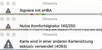

Es ist zwischen signieren und versenden. Der Versand bricht mit einem timeout ab, die eAUs sind jedoch dann als signiert markiert...ob Sie dann wirklich signiert wurden dürfen Sie am Dienstag gerne selbst herausfinden...
Ich hab jetzt mal gesammelt und versucht 61 auf einmal zu verschicken. Der Timeout trat beim Signieren nach ca. 60 Sekunden auf (Zeitüberschreitung der Anforderung).
Die 61 eAUs wurden nicht als signiert markiert und waren auch nicht signiert.
Für einen direkten erneuten Versuch alle 61 auf einmal zu signieren und zu verschicken wurde dann keine Kartensitzung mehr frei...
20 Stück gingen direkt darauf problemlos durch.

Sehr geehrter Herr Müller,
irgendwie tippe ich auf diese Einstellung... wenn es das sein sollte ist die Fehlermeldung des Konnektors (... in anderer Kartensitzung genutzt ...) etwas irritierend.
Bei mir sieht das so aus:
Dann kann es das gut sein. Erhöhen Sie bitte die die Werte.
Soweit ich das kapiere sollte das aber keinen Einfluss darauf haben dass das Signieren in einen Timeout hineinläuft, sondern nur das generieren einer Fehlermedlung betreffen?
Ich stell mal alles auf null und werde dann berichten.
Habe mal mitgelesen. Müsste es nicht helfen die Einträge für signieren und verifizieren auf 100 zu setzen?
Es wurden jetzt auch 40 eAUs problemlos signiert und verschickt. Ich werde nächste Woche nochmal "sammeln" und dann 60 oder so auf einmal versuchen.
