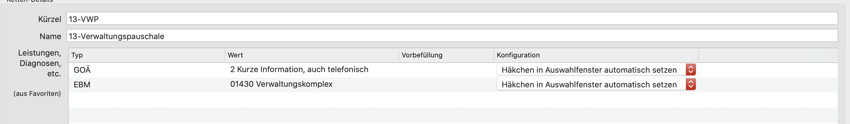

Hallo! Ich hatte die ganze Zeit eine Aktionskette, dass bei Senden einer Email an Privatpatienten automatisch die 2 abgerechnet wird. Dies ist seit einiger Zeit wohl nicht mehr möglich. Die Aktionskette wird einfach nicht ausgelöst. Dies hat aber früher definitv funktioniert. Bug?
Grüße J. Stößel

Lieber Herr Stößel,
es kommt ein bisschen darauf an mit welchem Auslöser Sie die Kette starten wollen. Das Anlegen von Karteieinträgen zur Dokumentation von E-Mails findet inzwischen ausschließlich am tomedo-Server statt. Das heißt, dass das Anlegen von EMAIL_OUT-Karteieinträgen nicht mehr als Auslöser für 'E-Mail gesendet' genutzt werden kann. Stattdessen können Sie die Aktion 'E-Mail' -> 'Patient zuordnen' als Auslöser benutzen. Die Aktion findet immer beim Senden von E-Mails sowie beim manuellen Zuordnen von eingehenden E-Mails statt. Bedingungen für die Kette wäre dann etwas wie:
  • heute existiert ein RECHN-Eintrag mit 'abg.' im Text UND
  • die Ziffer 2 wurde heute noch nicht abgerechnet
