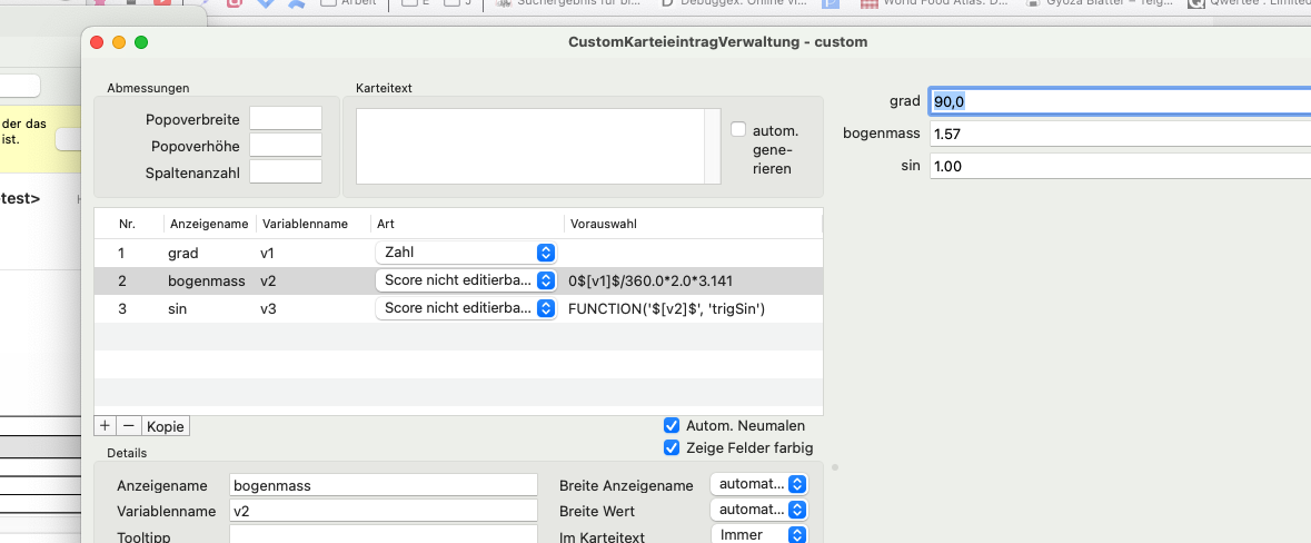

Wie soll das bitte funktionieren?
Eine Eingabefeld Zahl (w1) dass keine Kommastellen akzeptiert.
Eine Sinusfunktion die anscheinend im Bogenmass rechnet.
Wie bekomme ich 360° Winkelangaben ins Bogenmass umgerechnet?
Und falls das geht: was mache ich dann mit Kommastellen?

Sehr geehrter Herr Cepin,
1. Bitte nutzen Sie (immer) Score v2 (und dann mit den klammern, damit tomedo genau weiss was ersetzt werden soll)
2. Komma stellen gehen eigentlich auch. Gerade gestestet..
3. Bogenmass ist so der Standard bei trigoneometrischen Funktionen ... das was man mal in der Schule gelernt hat sin(0)=0 sin(pi/2)=1 sin(pi)=0  -> wenn man in winkel rechnen will dann immer  winkel/360*2*pi (https://de.wikipedia.org/wiki/Radiant_(Einheit) ... in der Tat, man schreibt auch auf Wikipedia nicht mehr Bogenmass)
4. Die Umrechnung geht nicht in der Funktion an sich ... ich war da auch etwas irritiert warum apple das nicht mit auswertet, aber mit einer Hilfsvariable geht es
PS: die führende 0 beim bogenmass ist wichtig wenn man nichts eingibt... danke an herr Tenzer der mal den Tipp irgendwo geschrieben hat.
Beantwortet von (91.8k Punkte)
+2 Punkte
Herzlichen Dank! So klappt es jetzt.
