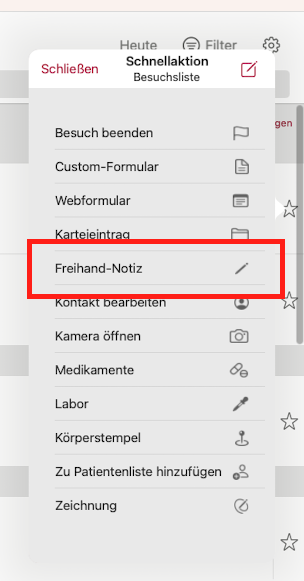

Sehr geehrter Herr Wagner,
Sie können direkt aus der Tagesliste über die "neuen" Schnellaktionen eine Freihandnotiz bei einem Patienten hinzufügen. Dazu tippen Sie einfach in der Zeile des Patienten auf den links dargestellten Stern. (Achtung: Falls Sie in den Einstellungen der Tagesliste (das Zahnrad) die Ausführliche Tagesliste aktiviert haben, stehen Ihnen keine Schnellaktionen zur Verfügung.) Die zur Verfügung stehende Auswahl können Sie über den Button oben rechts im Schnellaktionen-Popover anpassen.
Aus der Patientenkartei am iPad können Sie normalerweise die Freihand-Notiz öffnen, wenn Sie links den Reiter Karteieinträge ausgewählt haben und oben mittig +Neu > Notiz wählen. Aktuell liegt dort leider noch ein Bug vor, der beim Auswählen von Notiz die Auswahl für Zeichnungskarteieinträge öffnet. Dieser Bug wird aber zeitnah behoben.
Solange muss ich Sie leider auf die Nutzung der Schnellaktionen verweisen.
Außerdem haben Sie in der Kartei die Möglichkeit, die Ansicht links zu konfigurieren, etwa die Reihenfolge der Rubriken oder durch das Anlegen von Favoriten. Einzelne Reiter komplett auszublenden ist derzeit noch nicht möglich.
