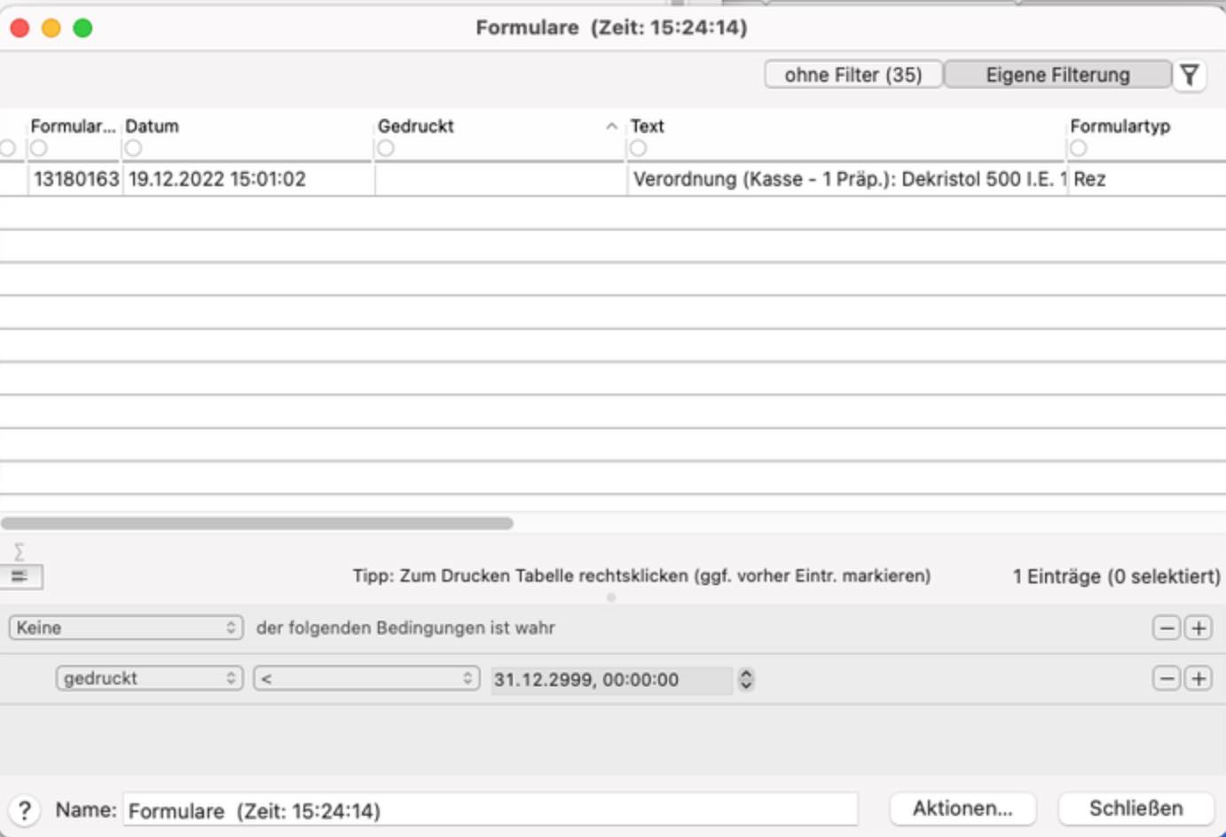

Sie können mit Verwaltung->Statistik die Statistik Allg. Abfragen->Formulare aufrufen. Dort setzten Sie das passende Zeitintervall und das Formularkürzel "rez". Die erscheinende Liste sortieren Sie nach dem Feld Gedruckt.
Trickreicher ist zu Filtern auf Zeilen/Rezepte, die noch nicht gedruckt wurden. Der Filter (ohne) funktioniert hier leider nicht. Daher müssen Sie in der Ergebnislist unten "KEINE" der folgenden Bedingungen ist wahr setzen und eine Bedingungen z.B. "gedruckt < 31.12.2999" einfügen. Dann haben Sie nur noch Zeilen/Rezepte, die noch nicht gedruckt wurden. Zur Weiterverarbeitung können Sie sich entweder Patient für Patient durchklicken oder in eine Patientenliste exportieren ....

vielen Dank für Ihre ausführliche Antwort. Wir machen das bisher in der eRezeptverwaltung, wo es ja seit dem vorletzten Update eine Spalte "gedruckt am" gibt. Scahde, das man die nicht nach "KEINE" filtern kann. Ihre Idee ist super, aber aus Erfahrung weiß ich, das eine Statistik, die noch weiterverarbeitet werden muss, bei meinen (überwiegend älteren) MFAs nicht funktionieren wird. Die geben sie echt müde, aber haben da ihre Grenzen....

sie können ganz einfach mit 'j' und 'n' nach gedruckten bzw. ungedruckten Rezepten filtern.
